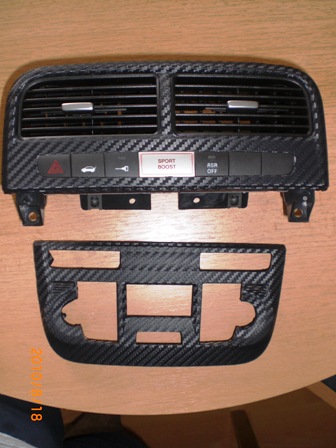

    sieht nachher so aus: (ich hatte meins schon 2 mal raus!
    kauf die 3m folie! ist teuer aber lässt sich sehr gut verarbeiten!
    mfg

    wie Kibarfeyso es schon beschrieben hat: das originale radio musste mit 4 dieser haken rausnehmen oder wie ich mit 4 büroklammern!
    danach bekommste das radio raus und dahinter sind die schrauben für klima und lüfter oben!
    ganz unten beim getränkehalter ist noch ein plastik das musste abnehmen und drunter sind 2 schrauben von der klima ..
    dan alle stecker los und schon haste alles raus :)

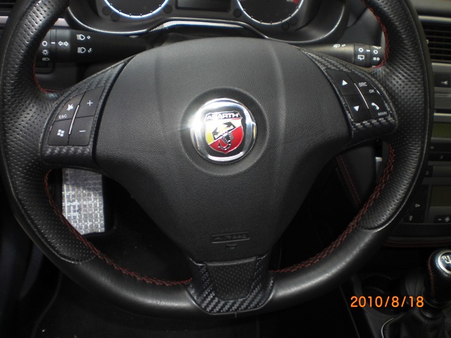

      (119,97 kB, 1.326 Mal heruntergeladen, zuletzt: )
      (92,04 kB, 1.058 Mal heruntergeladen, zuletzt: )
