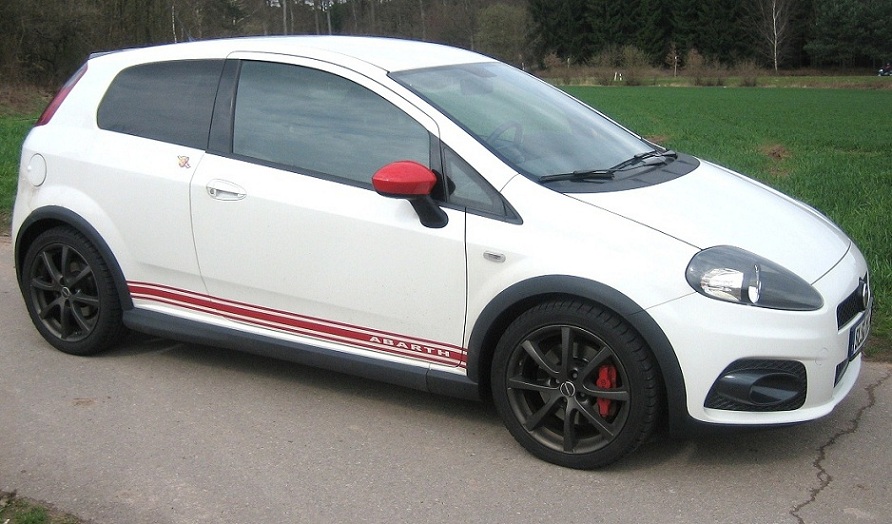

  • hallo
    interessantes thema....fahre auf meinem gpa als winterreifen 215/45R17 auf borbetfelgen MLV4 7Jx17H2/ET38 mistral-anthrazit-matt mit 5mm spurplatten pro rad (laut abarth händler damit das mit der bremse paßt) wem es gefällt dürfte wohl auch mit sommerreifen kein problem sein ( anhang bild vom gpa und teilegutachten)
    mein problem...würde gerne die oz felgen supertourismo serie rosso 7jx18/h2 mit einer ET38 an meinem gpa montieren. laut oz geht das nur in einzelabnahme falls die felge über die bremse passen. kann mir da vielleicht jemand weiter helfen.
    hab oz nochmal angeschrieben da die supertourismo wrc in weiß auf der oz seite ja auch mit den gleichen abmaßen wie die supertourismo sr für den gpa angeboten wird...warte aber noch auf antwort.
    lg armin
