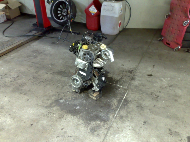

So nun ist es soweit , ich habe endlich alle Teile zusammen das ich mich erneut an einen Umbau wage ![]()
Gemacht wird ...

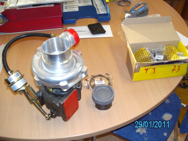

Turbolader ... aber diesmal keinen Garrett sondern ein Mitsubishi Lader !!! Vorher hatte ich einen gt2554R

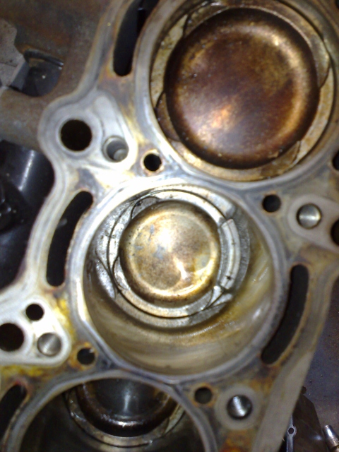

Zylinderkopf wurde dem Krümmer angepasst und Ventile wurden bearbeitet !!!

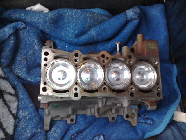

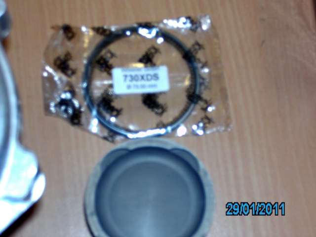

Wössner Schmiedekolben ( Sind bereits verbaut )
