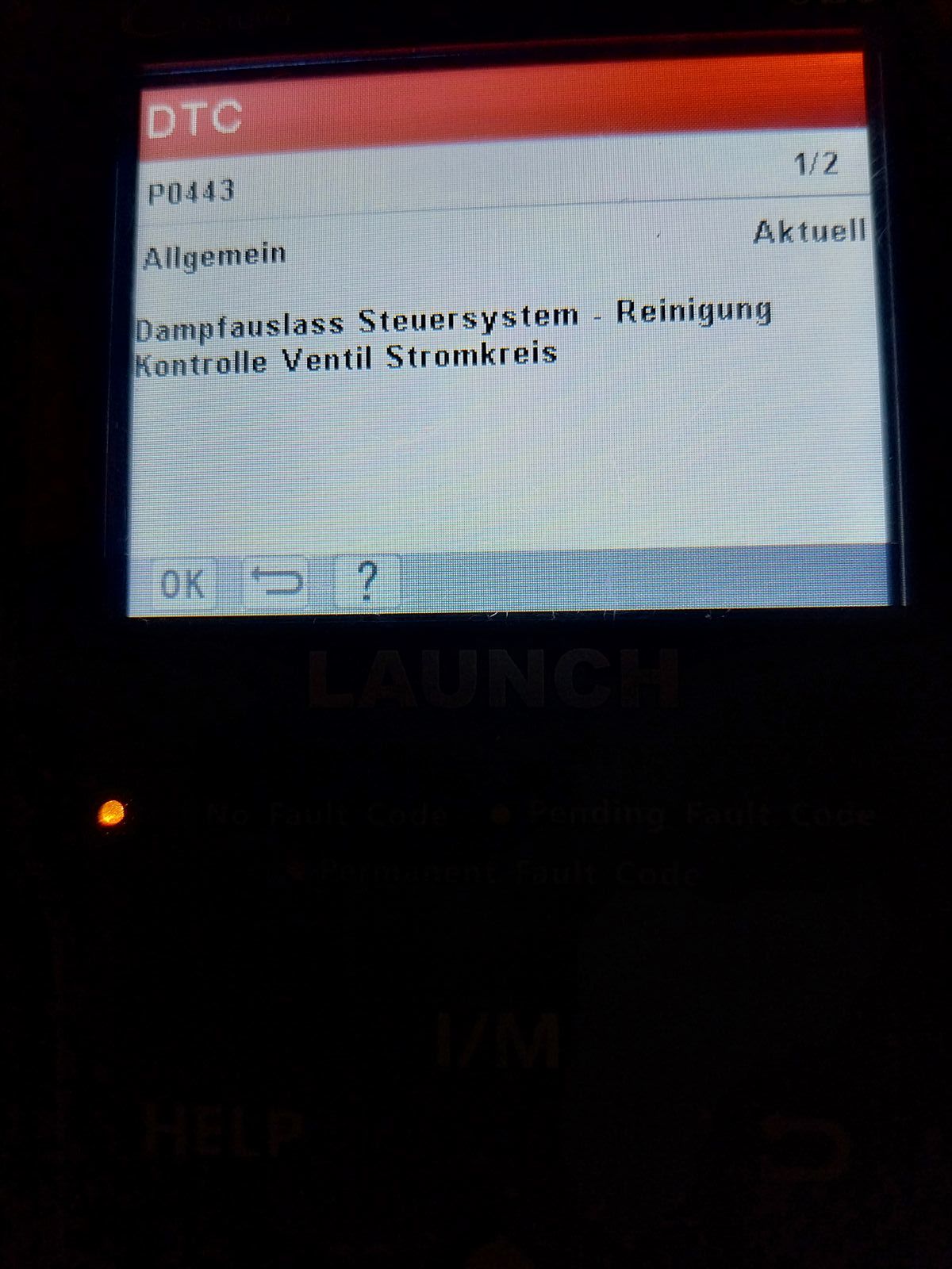

  • Hallöchen,
    bei dem 595 Pista meiner Frau hat sich der AKF verabschiedet und ich muss jetzt das Ventil vorne und den Filter tauschen (Leitung würde ich spülen).
    Garantie ist vorbei.
    Nun zu meinem Problem:
    Bei meinem Auto ist das Ventil unter dem Saugrohr. Muss ich das dafür abbauen oder komme ich von unten dran? Kann mir da jemand weiterhelfen?

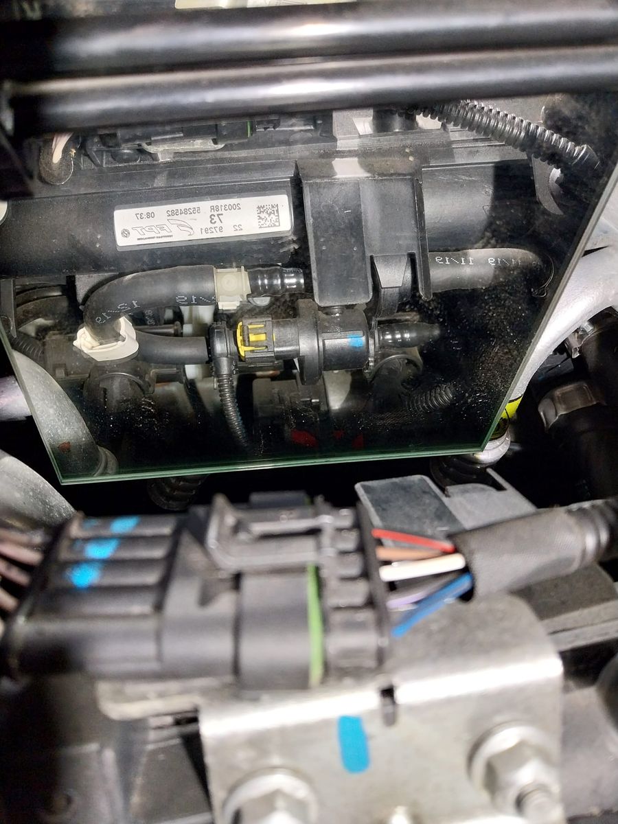

  • Zum Baujahr kann ich nichts sagen - anhand der Service News, die ich von einem Händler bekommen habe, betrifft dies Fahrzeuge, die von März 19 bis Oktober 20 gebaut worden sind.
    Empfohlen wird seitens Abarth, dass Filter, Leitungen und Ventil getauscht werden - Kostenpunkt ca. 1.600 Euro bei meinem Händler.
    Ich bin wie folgte vorgegangen:
    - Radhausschale unter dem Tankstutzen entfernt
    - Filter mittels 3 Schrauben entfernt
    - Leitung des neuen Filters 1 zu 1 entsprechend der Verlegung gewechselt bzw. umgestöpstelt (absolut keine Hexenwerk)
    - neuer Filter montiert
    - Ansaugung sowie Bodenplatte vorne entfernt
    - Leitungen des Ventils geöffnet
    Ab hier wird's tricky:
    - Ventil nach und nach ausbauen (ich habe hier mittels Spiegel bzw. von unten gearbeitet)
    - Zuleitungsschlauch mit Druckluft auspusten (untere Leitungen des Filters hinten erst danach einstöpseln!)
    - Ventil wieder einbauen (Spiegel bzw. von unten)
    - wieder zusammenbauen
    Ich muss noch dazu ergänzen, dass eine Hebebühne hier wirklich von Vorteil ist.
    Hoffentlich hilft das dem ein oder anderen :)
