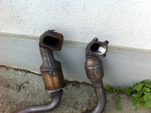

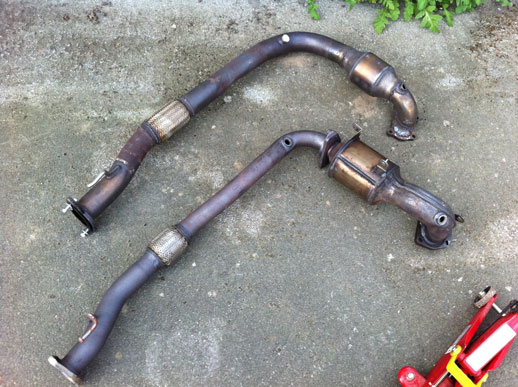

  • Hier nochmal zwei Vergleichsbilder Original-KAT und Scara73-KAT.
    Der Flansch beim Scara glänzt so, da ich den geschliffen und geglättet habe. Das ist nicht original so! ;)

    Sorry, war nicht mehr im Thread.
    Eine günstigen 100CPSI (ca. 120-130) von Magnaflow. Besondere Vorgaben soll er eh nicht erfüllen. Er tut seinen Job, keine Warnleuchte, aber Leistung (&Sound) :D
    Muss natürlich noch ein Lambdasondenanschluss eingeschweißt werden (z.B. 6,95€ bei Sandtler).
    Habe den aber nur drinnen weil ich im Notfall oder für den TÜV einfach meinen MSD mit integrierten (hochwertigen) 200CPSI einhängen kann, welcher auch eine e-nummer hat. Sonst ist davon eher abzuraten.
