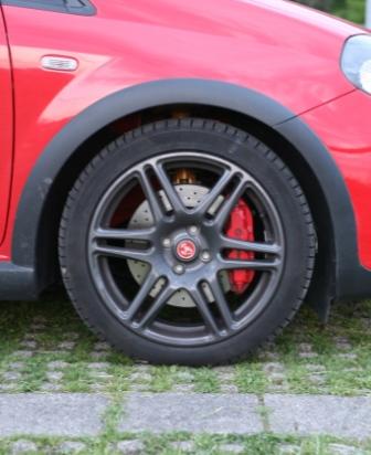

Dann hat mich die Neugier geritten und ich hab nochmal die Federn wechseln lassen auf assetto. Nabe -Radhausabstand 34 und 37.5 cm. Schlag mich nicht, ob's 37 oder 37.5 sind. Aber auf den Photos sieht man doch den Unterschied vorne und hinten zwischen den Varianten prokit und assetto.Fährt sich auch ok, vielleicht sogar etwas stabiler als das Pro-kit.
Der GP "normal" war der vom Nachbar. Vielleicht hat er heimlich getunt, der Schurke. Wäre mir peinlich, was Falsches zu verbreiten. Aber die GPA Standard Federn, die bei mir in der Garage liegen, die sind ca. 27 cm lang, also eigentlich identisch mit den Assetto Federn. Und wenn laut Werksangabe der GPA 1 cm tiefer als der GP ist, dann liege ich nicht so falsch mit meiner Messung und der Feststellung, dass hinten die "Tieferlegung" hauptsächlich durch eine weiter heruntergezogene Kotflügelverbreiterung zustande kommt und nicht durch deutlich kürzere Federn.
Luchs, mach doch mal ein paar Photos. Bist du dir sicher dass du Pro-Kit und nicht das Sportline (E20-30-...) drinhast ? Und die Esseeesse ohne Luft zwischen Hinterrad und Radlauf, das würde mich auch interessieren. Hat jemand Photos? Haben die mir etwa ein "cross assetto" angedreht? ![]()
Grüsse axel
PS die ersten drei photos sind pro-kit & b8, die andern zwei assetto & b8
der Vollständigkeit halber noch das Photo Assetto & B8:
Echt seltsam: meiner entspricht optisch tatsächlich eher deinem assetto als deinem pro kit-set up.
