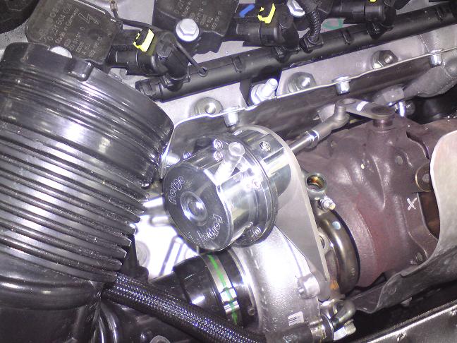

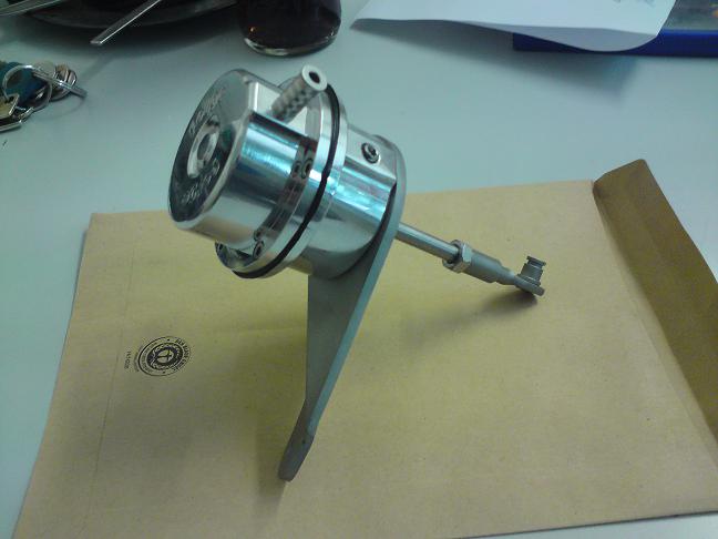

Forge WG Dose
  • Hier noch ein Umbau von mir auf Forge WG Dose.....war etwas länger wegeg der Enstellerei aber hat geklappt........ :evil:
      (51,97 kB, 459 Mal heruntergeladen, zuletzt: )
      (107,96 kB, 455 Mal heruntergeladen, zuletzt: )
      (99,03 kB, 457 Mal heruntergeladen, zuletzt: )
      (83,1 kB, 453 Mal heruntergeladen, zuletzt: )
  • Hy
    Die gelbe ist von 0,68 (Preeload) bis 1,03 (Punningpressure)
    Ich hab auch die gelbe und Silicon Druckschläuche.
    Wie viel vorspannung fährst du?
    glg. Domi
  • Moin
    habe mir das Tuningkit mit 4 Federn gleich mitbestellt da his es die Gelbe,hast du den Druck messen lassen ist bis 1,6 komisch.Wo hast du den die Silikonscläuche dazu her bekommen........ :evil:
  • Hy
    Das ist schon möglich kommt auf deine vorspannung an.
    Und das Ladedruckregelventil gibt noch etwas Overboost dazu.
    Die Steigung am Gewinde ist etwas feiner als bei einem M6 Gewinde also muss eine Umdrehung etwas weniger als 1mm sein.
    Glg. Domi

  • Hy
    Das Wastegate passt sicher nur Halterung wirt das Wastegate vl eine andere haben wegen dem Garett GT1446.
    Müsstest du nachfragen.
