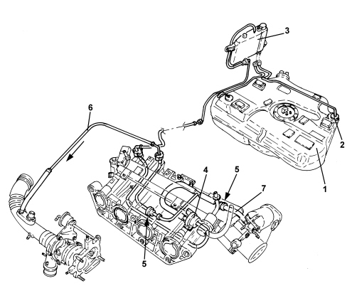

  • So, hab heute mal bei meinen von oben geschaut. Hab aber nix gesehen und die Leitungen Gehen unter den Ansaug
    Hab aber mal nachgeschaut. Vielleicht kann das dir weiterhelfen:
    ARBEITSWEISE
    Die Anlage wird vor allem bei hohen Außentemperaturen aktiv, wenn die Kraftstofftemperatur und daher die Neigung zur Verdampfung ansteigt: In dieser Situation ist ein Druckanstieg im Kraftstofftank feststellbar.
    Insbesondere bleiben die Schwimmerventile auch bei vollem Tank geöffnet, da sie oberhalb der Entlüftungsleitung liegen, so dass die Kraftstoffdämpfe zum Aktivkohlefilter fließen können, wodurch Austritt von Kraftstoff vermieden wird.
    Die Kraftstoffdämpfe fließen zum Aktivkohlefilter, wenn der Druck im Tank das Entlüftungsventil öffnet. Das Ventil lässt auch Luft über den Aktivkohlefilter in den Tank, wenn dies durch die Kraftstoffentnahme erforderlich wird.
    Wenn der Motor läuft, steuert das Steuergerät das Magnetventil für die Spülung des Aktivkohlefilters an, so dass die Dämpfe vom Motor angesaugt werden und der Aktivkohlefilter mit Luft gespült wird.
    Falls der Druck im Tank aufgrund eines defekten Bauteils gefährlich ansteigt, öffnet das Sicherheitsventil im Deckel des Kraftstoff-Einfüllstutzens, damit der Druck nach außen abgelassen wird. Erforderlichenfalls kann sich dieses Ventil auch in umgekehrter Richtung öffnen, so dass Luft in den Tank fließen kann, damit der Unterdruck nicht zu stark wird.
    1. Kraftstofftank
    2. Schwimmerventil
    3. Aktivkohlefilter
    4. Magnetventil zum Spülen des Aktivkohlefilters
    5. Rückschlagventile
    6. Kraftstoffdampfvorleitung zur Ansaugung des Turboladers
    7. Kraftstoffdämpfeleitung hinter der Drosselklappe

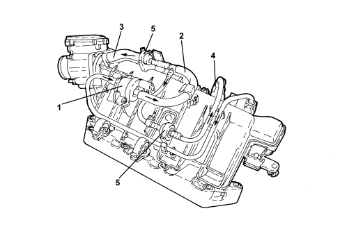

  • Hab noch was ;) (hab keine Ahnung wie ich das zusammenfüge, deshalb sorry)
    BAUTEILE DER KRAFTSTOFFDAMPFRÜCKFÜHRUNG
    Ventilgruppe
    Das Kraftstoffdämpfeventil (1) befindet sich im unteren Teil des Luftansaugkastens und ist an einer Leitung (2) angeschlossen die sich teilt, um auf der einen Seite einen Anschluss (3) hinter der Drosselklappe und auf der anderen Seite einen Anschluss (4) vor dem Turbolader zu erreichen.
    Diese Art des Anschlusses ermöglicht es, die Kraftstoffdämpfe sowohl im Leerlauf als auf in der Aufladungsphase anzusaugen.
    Die Rückführungsleitungen sind mit Sicherheitsrückschlagventilen (5) ausgestattet
