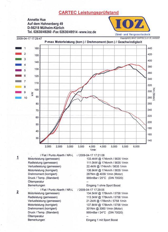

Am Ende standen dort 193PS und sage und schreibe 307Nm zubuche. Selbst Eduard war überrascht über diesen guten Eingangswert. Ich selbst war weniger überrascht denn der Wagen drückte vor einem Jahr auf einem unabhängigen Prüfstand ohne die derzeit Montierte Auspuffanlage 187PS und 301Nm. Also alles i.O. dachte ich und hatte ehrlich kaum Hoffnung das da noch viel zuholen ist. Eduard selber sagte direkt: „Da geht noch was, auch wenn er jetzt schon echt sauber laufen würde.“
Also kam das auslesen der Daten und das anpassen derer. Nach dem Eduard fertig war durfte ich mir die Änderung an seinem Rechner anschauen und war erstaunt wie wenig das alles in allem war was geändert wurde. Auch die noch so kleine Frage wurde beantwortet mit viel Geduld und Ruhe.Dann kam die Ausgangsmessung und ich war gespannt wie noch was. Nach einem Check und drei weiteren Läufen stand das Endergebnis fest und ich war erstaunt was da stand! 209PS und 327Nm. WOW dachte ich und nun ging es zur Probefahrt. Da die Software noch lernen würde wurde ich darauf hingewiesen das dass noch nicht alles ist und das Auto erst nach ca. 50-150Km erst die volle Leistung habe.

Leistungsdiagramm seht ihr im Anhang, einmal von IOZ von 2009 und von Pogea Racing 2011. Bei IOZ muss man nur beachten das die nach DIN messen auf einem Cartec Prüfstand und Pogea nach EWG mit einem DynoJet.
