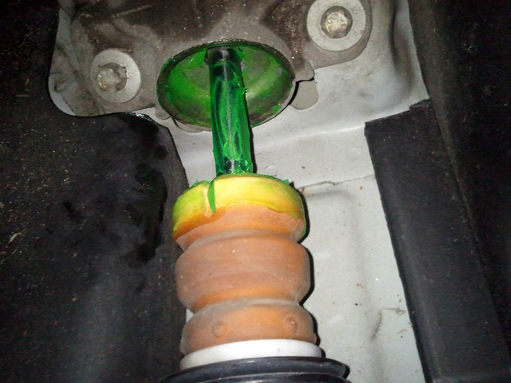

  • Ja genau, ich meinte das Anschlagpuffer.
    Kabelbinder hab ich dort wo auf dem Foto die rote Linie ist angebracht und einfach gut festgezogen.

  • Heute hab ichs auch mit dem Fetten des Anschlagpuffers versucht.
    Kaum zu glauben aber es ist wirklich der Verursacher des Geräuschs!
    Ich hab beide Seiten eingefettet. Die rechte Seite macht keine Geräusche mehr.
    Links ist es zwar trotz Fett und Kabelbinder nicht zu 100% weg aber es ist nur noch bei wirklich starken Schlaglöchern oder Bodenwellen zu hören aber nicht mehr so laut wie vorher.
    Da aber die rechte Seite vor dem Fetten überwiegend zu Hören war, ist es eigentlich zu 95% geräuschlos.
    Was für eine Wohltat! Vielen Dank für den Tip.

  • So, nochmal kurze Rückmeldung.
    Die Geräusche sind nicht mehr zurückgekehrt. Es sind nun beide Seiten ruhig... selbst bei -8°C.
    Das Fetten ist wirklich die Lösung gewesen.
    Ich hab noch ein Foto von besagter Stelle.
      (121,94 kB, 801 Mal heruntergeladen, zuletzt: )
