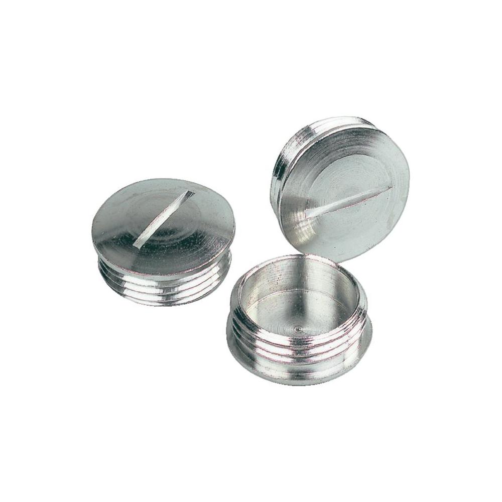

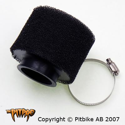

Wie auch im Marktplatz schon geschrieben, informiere ich euch - nett wie ich bin - mal über eine weitere kostengünstige wie unauffällige Alternative zu dem gewerblich vertriebenen BMC-Kit:
Blindstopfen vom Conrad, wird evtl. noch schwarz lackiert, Kostenpunkt 2,54 €: http://www.conrad.de/ce/de/pro…KEL-SKINDICHT-BL-M25-x-15
Schaum-Luftfilter von Dirtstuff, passt exakt auf den Flansch (28mm), Kostenpunkt 7,50 €: http://www.dirtstuff.at/artikel_id_2110.html Passt doch nicht, ist viiieeel zu groß. Nicht kaufen!
Werde dann mal berichten wenn beides eingetroffen ist.

soa hab mir bei nem ortsansässigen rollertuner nen luftfilter mit 28mm anschluss gekauft und den rücklauf mit nem stopfen verschlossen FERTIG kosten ingesamt 10€ !

Hab mir nen kleinen K&N Filter besorgt und (wie einige andere hier auch) direkt über's Pop Off gesetzt und die Rückfuhr mit 'nem Stöpsel verschlossen...
