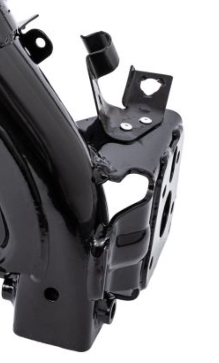

  • Diesel 500s 95PS ab 2013 hat auch einen 26mm Stabi.
    Der Unterschied zwischen Trommel und Bremsscheibe hinten an der Achse sollte nur das genietete Blech sein.
    Nächste Woche tausche ich von Trommel auf Bremsscheibe und gebe hier Bescheid falls noch was sein sollte
