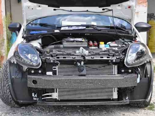

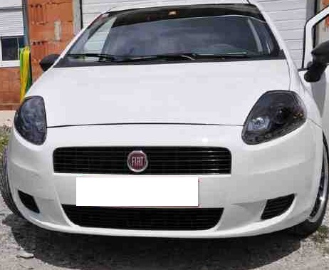

    Bilder nur in bezug auf die Scheinwerfer...
    Geklaut bei ghosty:
    Achja ich seh zu am Freitag vor Ort zu sein - warscheinlich ohne Frau, da die gerade an der Schwangerschaft im endstadium knabbert und muss bisschen weiter fahren da ich richtung Augsburg umgezogen bin.
    Ja - Fatzl lebt auch noch ich werde ihn auf dem weg zu euch preparieren damit er seine Arbeit auch ordentlich macht. :D
      (80,39 kB, 288 Mal heruntergeladen, zuletzt: )
      (60,17 kB, 320 Mal heruntergeladen, zuletzt: )
      (83,08 kB, 327 Mal heruntergeladen, zuletzt: )

  • Das ist ja jetzt nur ein Modell soweit ich das erkennen kann.
    Ich finde die nicht schlecht........aber wie gut die Linse mit deinem Xenon funktioniert!?!?! ?(
    Ich glaub da hilft nur Probieren! ;) Kann ja sein das die Linse das Xenon total verzehrt oder sogar nur Punktuell strahlt!

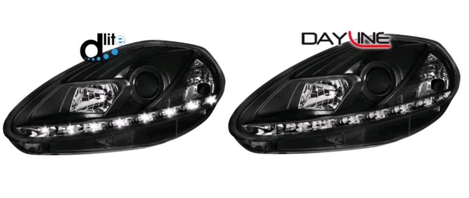

    Die anderen beiden sehen laut Internet Bildern genau gleich aus, das ist ja mein Problem. :?:
    edit:
    @ nardoo 3 Autos bitte :P - Bis auf den Preis welcher von 231€-310€ geht sieht man so keinen Unterschied, außer warscheinlich bei Nacht.

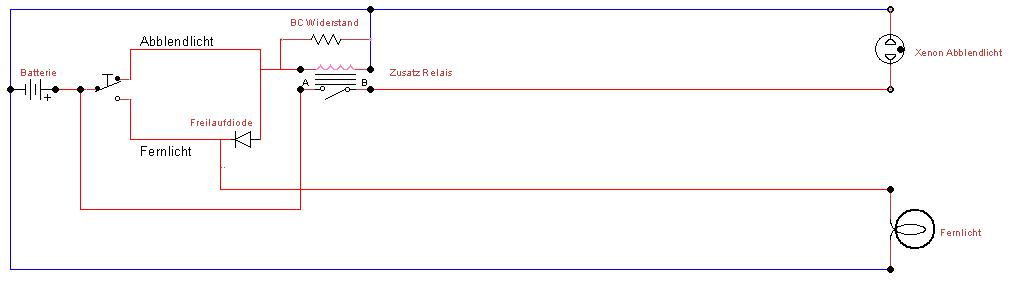

  • was ich auch schon gehört hab in bezug aufs xenon ist das es nicht gesund sei wenn man die immer an und aus macht... also sprich wenn man fernlicht reinhaut geht das abblendlicht ja aus....
    Selbiges ist auch meine Befürchtung. Xenonbrenner brauchen zum starten immer eine ungeheure Spannung, damit der Lichtbogen erst einmal zustandekommt. Wenn jetzt das Abblendlicht jedes Mal ausgeht, wenn man auf Fernlicht umschaltet, müssen die Lampen jedes Mal danach erneut starten (und brauchen auch erst wieder einige Sekunden, bis die Helligkeit wieder gegeben ist), daß das schlichtweg keinen Sinn ergibt.
    Ändern könnte man das schätze ich mal bloß von einem Elektriker lassen, der da eine Brücke, Relais o.ä. dazwischenschaltet, sodaß das Abblendlicht auch an bleibt (ergo die Stromzufuhr nicht unterbrochen wird).
    Die schickste Variante wäre ohnehin ein H4-Projektionslinsen-Scheinwerfer, der sich mit H4 Bi-Xenon bestücken ließe und in dem - analog zu den Serienherstellern für BMW und Co. - eine Klappe in der Linse zusätzlich mehr oder weniger Licht freigibt. Besser ginge es nicht!
  • Gaaanz einfach Relais und Freilaufdiode und ein Widerstand (5€) dann Brennen beim auflenden beide Lampen... oder aber man kauft sich "Bi Xenon" Steuergeräte wie der MrHenry sie ja auch schon hat klemmt H1 dran dann braucht man garnix machen, denn die haben schon so ein Relais und Widerstände damit der BC nicht schimpft... ;-)
    Unter Umständen wird bei der eigenbau variante noch ein Kondensator nötig, welcher beim Auf oder abblenden das Relais am Abfallen hindert. (Wie ebay Xenon auch - deshalb leuchtet es noch kurz nach wenn man das Licht aus macht.)
      (25,41 kB, 257 Mal heruntergeladen, zuletzt: )

  • Danke Basti!! :top:
    Na da bin ich ja mal sehr gespannt was du dir da bastelst!!! ;)

    Hab nochmal nachgesehen diese Leute verwenden sogar das identische Bild - Scheinwerfer scheinen bis auf TFL der d-lite Scheinwerfer identisch zu sein.
