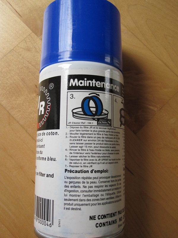

  • hier 3 pics von meinem finisher-spray.
    wäre interessant wo man einen gleichwertigen spray günstig beziehen kann.

  • Gibt es sowas im Baumarkt!?
    Lg
    FORTUNE FAVOURS THE BRAVE
    Lg
    nööö...nur bei ALDI... aber nimm bitte nur das Kaltgepresste!!! ;(
