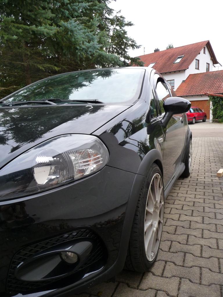

ich habe bei meinem esseesse hinten 15 mm (pro Rad) Spurplatten verbaut und möchte vorne auch welche montieren.
Hat das jemand verbaut, gabs Probleme mit der Eintragung?
Hat jemand evtl. ein Foto davon.

So, ich habe es jetzt einfach mal getestet, vorne die 15 mm Distanzscheiben je Rad montiert.
Es streift nichts, hat alles Luft und passt, ich hoffe der TÜV sieht das auch so ![]()
Auch das manchmal etwas nervöse Fahrverhalten hat sich sehr verbessert, liegt satter und angenehmer auf der Straße ![]()
Nächste Woche werde ich den Test mit den 17 Zöllern Chrome Shadows machen, werde dann berichten.
Viele Grüße
Barchetta

Die Novitec Spurplatten mit 15 mm wurden in Verbindung mit den esseesse-Felgen bei mir nicht vom TÜV eingetragen.
Problem, die Reifen streifen innen am Radhaus
wobei es sich damit sehr gut fährt ![]()
Die originalen Fiat Felgen (6,5 x 17 Chrome Shadow) wurden in Verbindung mit den Spurplatten vorne und hinten eingetragen, allerdings hat der TÜV
eine 190 km/h Beschränkung reingemacht ![]()

Hi Jörg,
innen im Radhaus, voll eingefedert und und das Lenkrad voll eingeschlagen.
Ich denke im Alltagsbetrieb wird so eine Situation nicht vorkommen aber der hat es halt sehr genau genommen.
Vielleicht fahre ich noch zu einem anderen Prüfer und hol mir noch ne Meinung und/oder Eintragung ein ![]()
Das Auto liegt mit den Spurplatten hinten und vorne sehr gut auf der Straße, so wie ich es von meinem "alten" Grande Punto gewohnt war.
Michael
