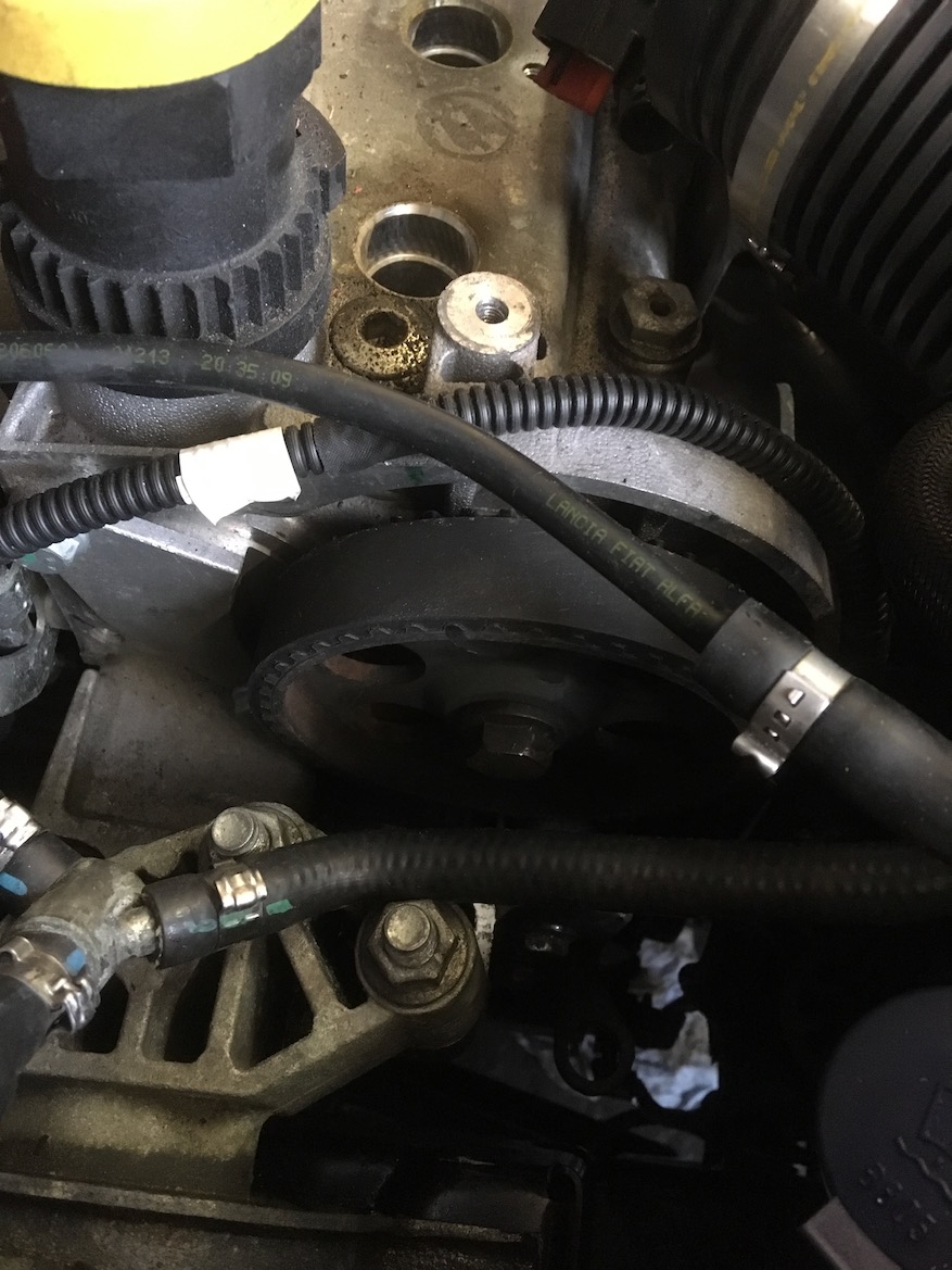

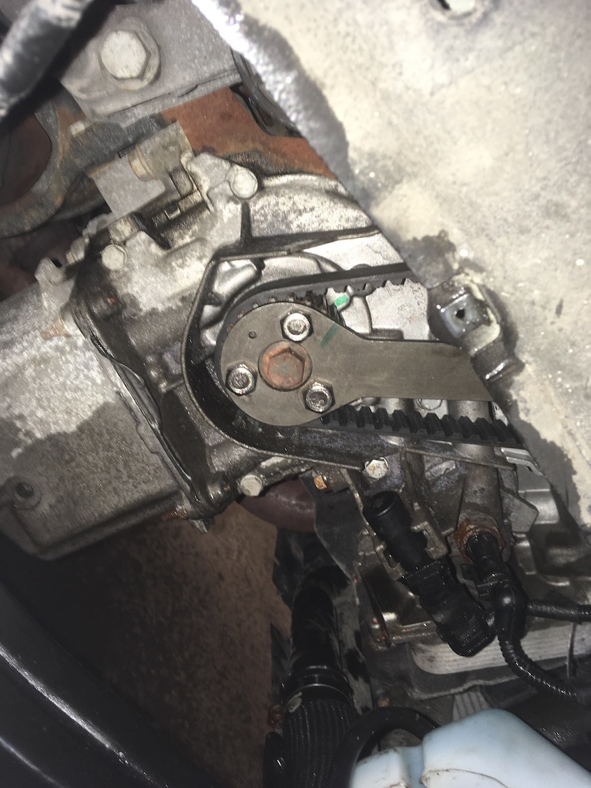

Gemäß Abarth ist ja nach 60k bzw. 4 Jahren unter erschwerten Bedingungen der Zahnriemen fällig. Da das Auto unter dem Erstbesitzer fast nur Vollgas kannte und auch bei mir nicht geschont wird kann man schon von erschwerten Bedingungen sprechen
und da diesen Monat eh Tüv ansteht hab ich das letztes Wochenende gleich mal in Angriff genommen
Also würden vorletzte Woche die benötigen Ersatzteile bestellt, dabei gab es gleich mal das erste Aha-Erlebnis:
2BB27029-233D-4756-A7CA-9815556B2C5F.jpgDa ich wusste wo das Auto gekauft und bisher ausschließlich gewartet wurde dachte ich mir bei der Bestellung der Teile schaust mal in den Luftfilterkasten und siehe da, der BMC ist nicht mehr da.
Als hätte ich es geahnt. Sehr schön zu sehen auf dem Bild der BMC Aufkleber nebst Originalen Papierluftfilter. Habe dann ebenfalls einen Papierfilter bestellt.Letztes Wochenende gings dann los. Beim zerlegen gab es dann den zweiten Aha-Effekt, Stecker Zündspule Zylinder 1 angebrochen
und alle vier Zündkerzen lediglich handfest. Da fragt man sich schon, aber gut.Hier noch ein Bild mit dem alten Riemen:
Vielleicht zu erkennen meine grünen Markierungen. Hatte als Spezialwerkzeug nur das vom 1,2/1,4 8V zur Verfügung, hab also mit dem unteren Feststeller nur die KW festgeschraubt und die NW oben an drei Punkten markiert.
Hat so aber auch gut funktioniert
Getauscht wurden also Zahnriemen mit Wasserpumpe, Luft- und Innenraumfilter, Zündkerzen, Öl mit Filter, neues Kühlwasser und neuer Rippenriemen.

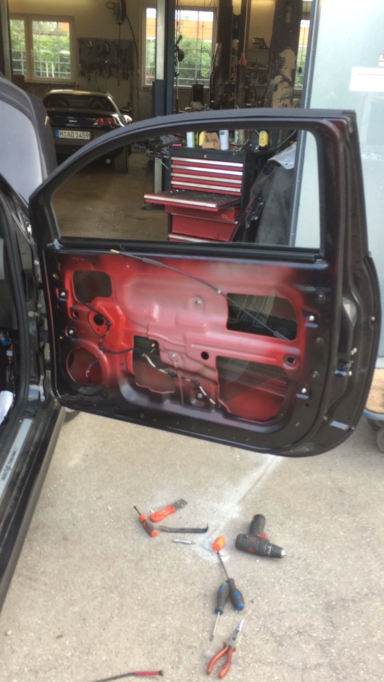

Hab dann gleich nach der Abholung mit dem Zusammenbau begonnen
Alte Tür raus
IMG_3409.jpgNeue Tür rein
E955DA65-8222-4240-A09B-B4AA4E8E7EEC.jpg 00134E03-A94E-4B82-B352-52920F015441.jpgDer Zusammenbau der Tür dauerte dann doch länger als gedacht. Besonders der Türgriff hat mich ganz schön geärgert. Bedingt durch die etwas dickere Lackschicht ließ er sich nicht in die richtige Position schieben. Nach einer Stunde hab dann nach dem Motto "Bist du nicht willig so brauche ich Gewalt" einfach mal die rückseitige Torx kräftig angezogen und plopp der Türgriff war drin. Der Rest ging dann Recht schnell.
Dann noch schnell den Kotflügel ran und Feierabend.

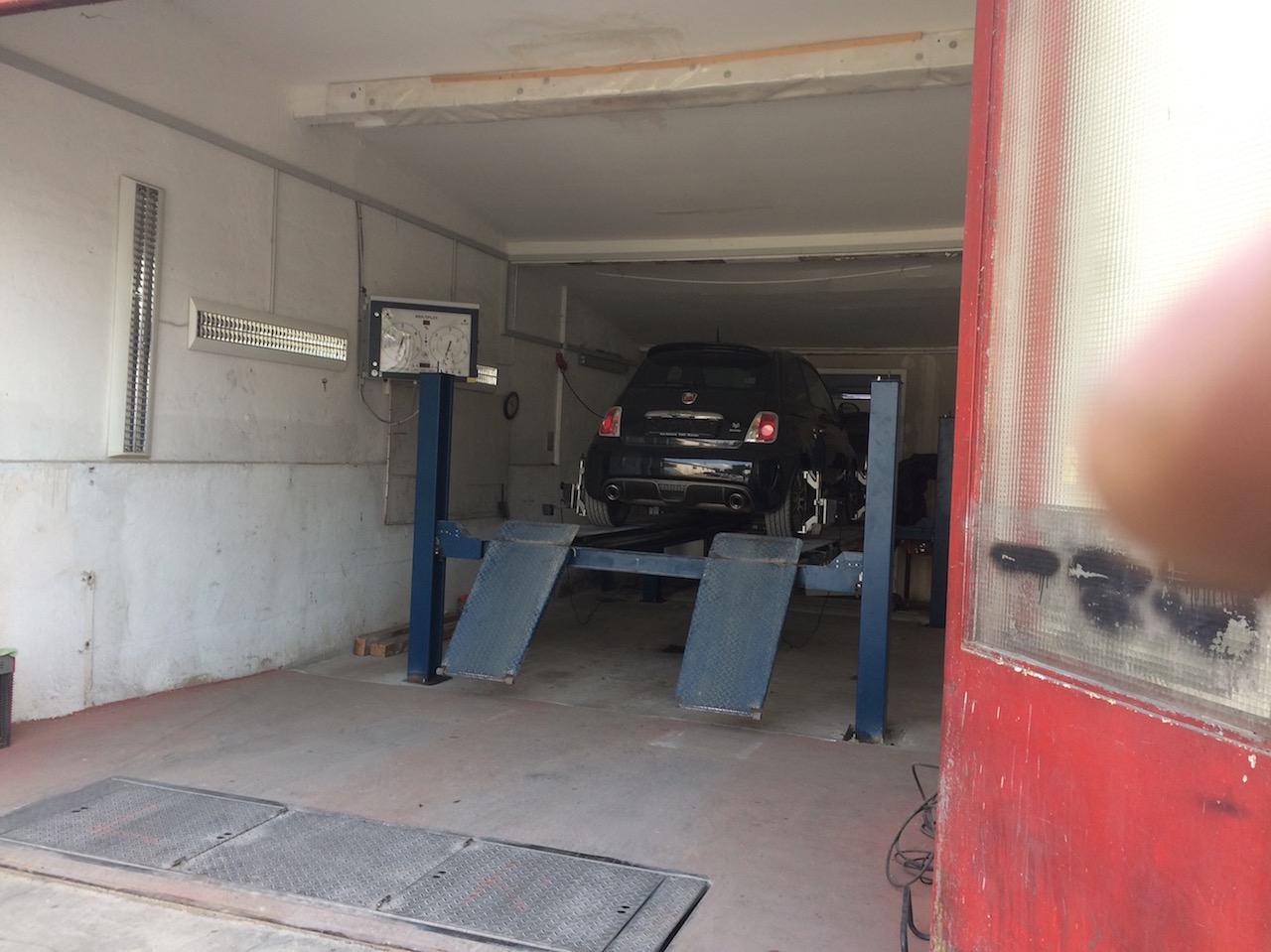

Scheinwerfer konnte ich da noch nicht einbauen da ich ihn erst reparieren musste (Unterer Anschaubpunkt gebrochen).Am Wochenende drauf den Rest fertig zusammengebaut und anschließend eine Halle weiter zum vermessen.
Beim Vermessen hab ich dann festgestellt das ich rechts doch noch nen neuen Achsschenkel brauche da ich ca. 1 Grad zu viel Sturz hatte. Nun gut war jetzt auch nicht weiter verwunderlich wenn man bedenkt wie das ganze vorher aussah.
Also flux ein paar Tage später nen neuen Achsschenkel verbaut und schon passte das auch wieder.Die anschließende Probefahrt verlief äußerst zufriedenstellend

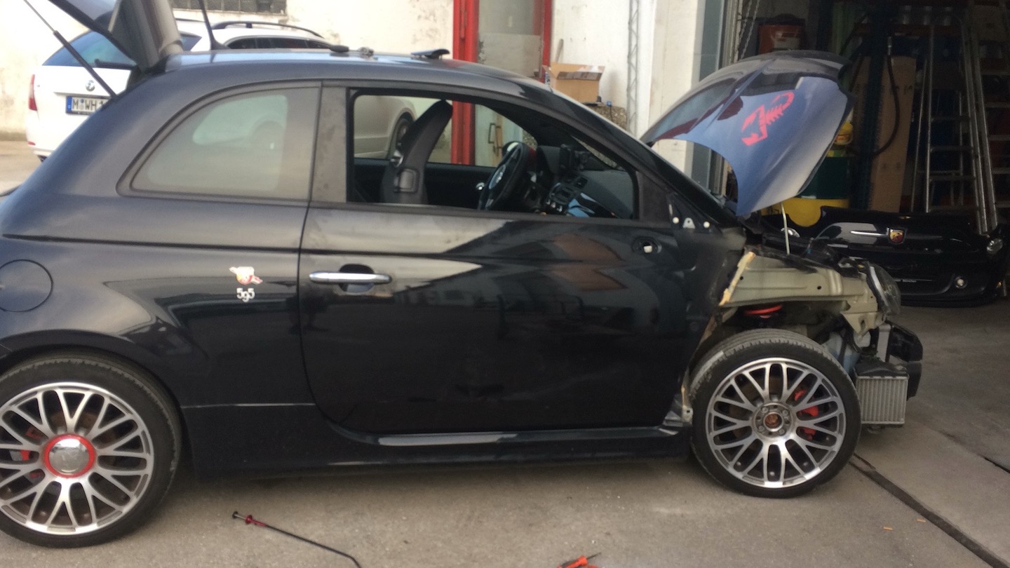

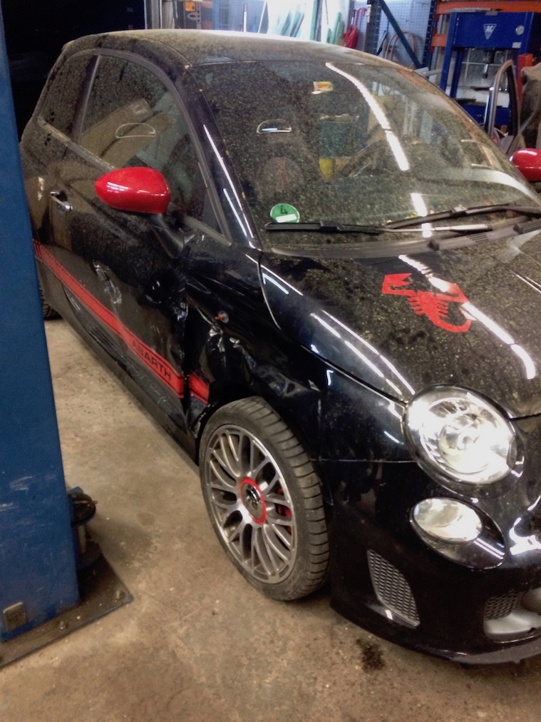

Nachdem mein Kumpel mein Kumpel und ich uns einig waren haben wir ihn von der einen Werkstatt abgeholt und zu der meines Dads, wo ich schrauben kann, gebracht.
Dort angekommen habe ich ihn natürlich gleich auf die Hebebühne genommen und angefangen zu zerlegen um zu schauen was Sache ist:A25C7885-A983-43FE-B8C0-6734F122C9A3.jpg

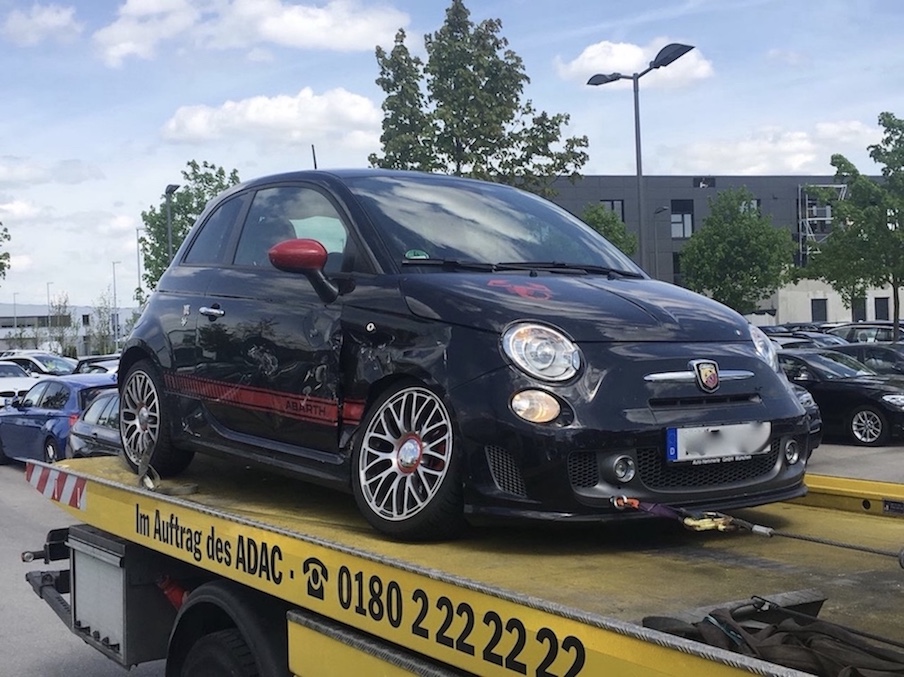

Festgestellte Schäden:
Auf der Technikseite ein krummes Federbein sowie das dadurch zerstörte Domalger, krumme Stabistange, gebrochene Spurstange, Vorderachse um ca. 2mm nach links gewandert. Rahmen soweit noch ganz/gerade nur eine Abplatzung des Unterbodenschutzes im Bereich wo das Federbein anlag sowie der Halter des ABS Kabels leicht nach unten gebogen.
Von außen "nur" eine zerstörte Tür sowie Kotflügel.Das sah doch schonmal gut aus und das Fahrzeug konnte weiterleben.
Um den Wagen vorübergehend fahr-/rollfähig zu machen wurde anschließend das Federbein mit Hilfe einer 20t Presse ein wenig begradigt und die Spurstange provisorisch zusammengeschweißt.
So sah er dann am Abend nach der Abholung aus

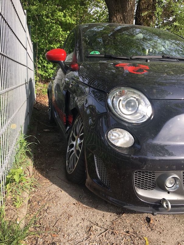

Hi alle miteinander,
wie in meiner Vorstellung geschrieben wollte ich euch kurz meinen Abarth vorstellen den ich wieder zurück ins Leben hole.
Alles begann am 24.04.18 als ich von meinem Kumpel eine WhatsApp Nachrichten bekam mit den Worten: "Möchtest du meinen Abarth haben, fahrt aber nicht mehr."
Noch ehe ich antworten konnte sendete er mir diese zwei Bilder1fullsizeoutput_24f.jpeg c18.jpg
Naja lange rede kurzer Sinn, nach beidseitiger Bedenkzeit haben wir den Deal perfekt gemacht und ich war im Besitz des Abarth. Wie es weiter ging/geht erzähle ich euch ein anderes mal da ich für die zwei Bilder zu komprimieren ca. 3h gebraucht hab (dämliches Mac
