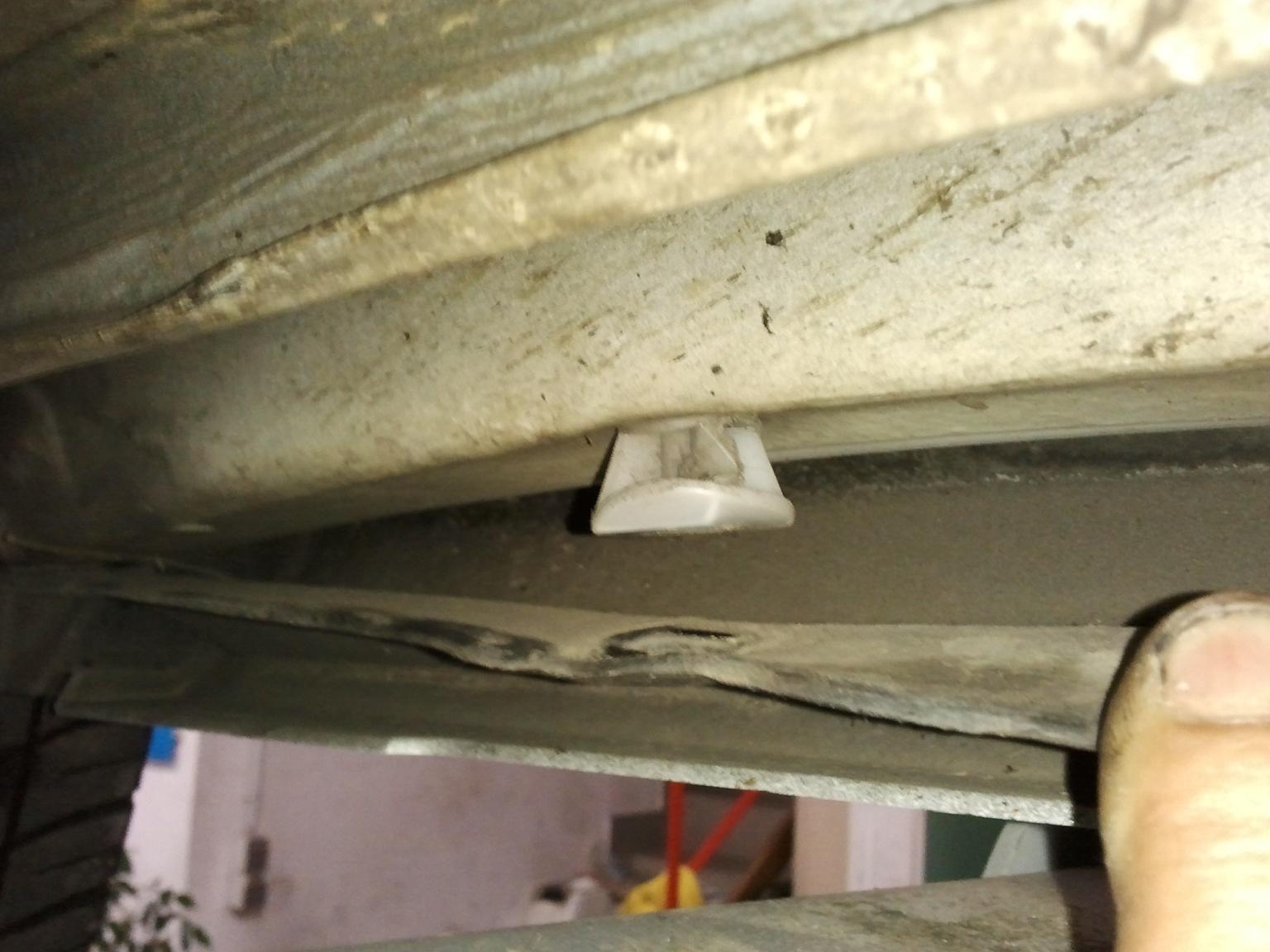

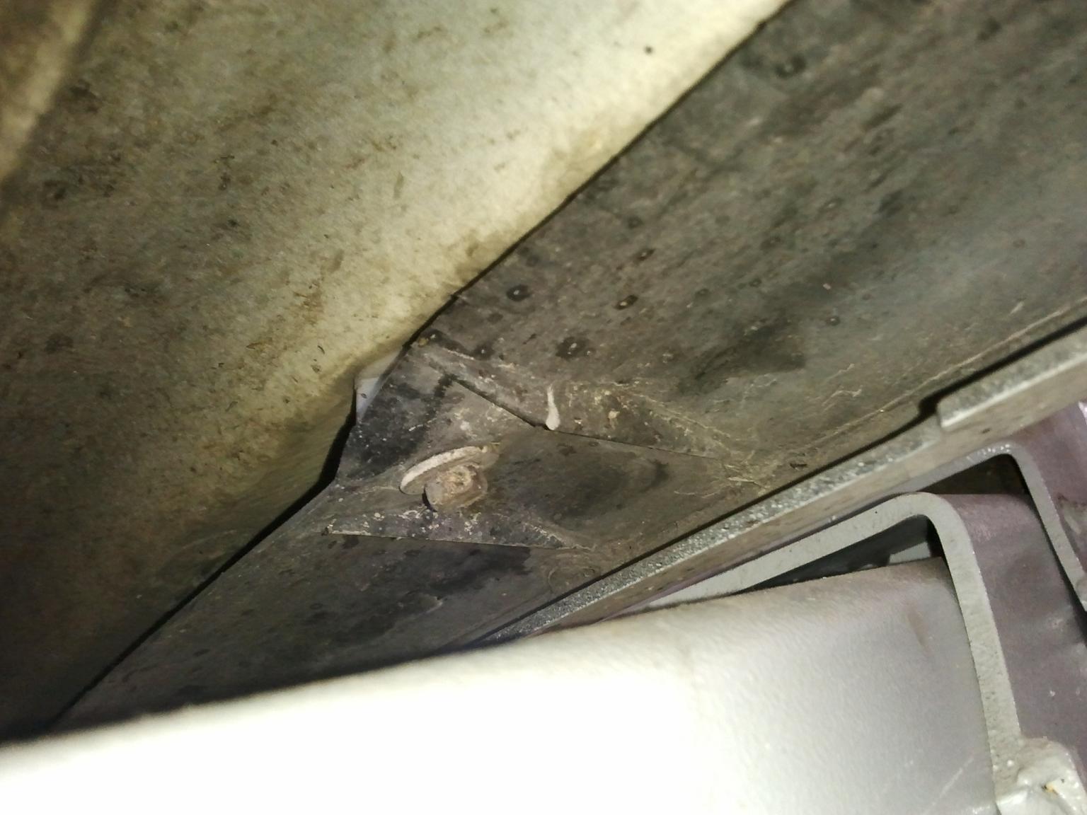

    Ich konnte heute die Bilder von User 500 C erst heute in der Grossansicht Sehen können.
    Es ist wohl so das die Kante sehr weich ist und bei falscher Handhabung und dem Falschen
    Werkzeug sehr schnell nachgibt.
    Es gibt solche und solche auf Deutschlands Strassen und wenn man nicht ganz genau hinsieht
    und es nicht anders kennt (wie in Meinen Fall) dann könnte man Meinen es wäre vom Werk aus
    so.
    Bei uns war wohl schon direkt bei Abholung die Kante verdrückt und jetzt kam die Aufnahme
    für den Kunststoffschweller eben hinzu
    Seltsam ist das bei uns keinerlei Risse im U-Schutz waren.
    Na ja,die Kante wurde instandgesetzt aber weiteres ist nicht passiert da es durch die Urlaubsgeschichte
    nicht einfach war miteinander zu Komunizieren.

    Hi,
    500 C : Wenn das bei Dir so aussieht,dann kein Grund zur Besorgnis.Das ist Serie so und vom Hersteller gewollt.
    Ab der vorderen Wagenheberaufnahme geht die Kante nach oben.Das ist Serie beim 500,500C und den sonstigen
    500ern.
    Auch der KA hat diese Kante.
    .....Und darum geht es dann im weiteren Schritt denn das Autohaus der Dämlichkeit hat wieder zugeschlagen !!!
    Genau diese Kante die Ich nicht bemängelt habe haben die Vollpfosten nach unten gebogen und meinen
    den Schaden jetzt behoben zu haben.Den Original U-Schutz jetzt beschädigt,die Kante nach unten gebogen
    und angeblich nicht schön versiegelt.Noch ein Schaden mehr am Abarth !!!
    Axo,die anderen Schäden hingegen wurden zur Kenntnis genommen aber die müsse ich (und jetzt kommts)
    als "VERSCHLEIß" Abhaken.
    Im Gleichen Zuge wurde aber das eigene Grab weiter geschaufelt denn das Autohaus der Dämlichkeit händigte
    dem Sachverständigen (dem das Auto nach der Rückverformung der Schwellerkannte gar nicht gefällt) noch
    ein internes Schreiben von Abarth aus wie diese Fahrzeuge angehoben werden damit auf keinen Fall der Unterboden
    oder Teile der Aerodynamik zerstört werden.
    Weiteres hier in diesen Kino.
    Gruss
    ACG
