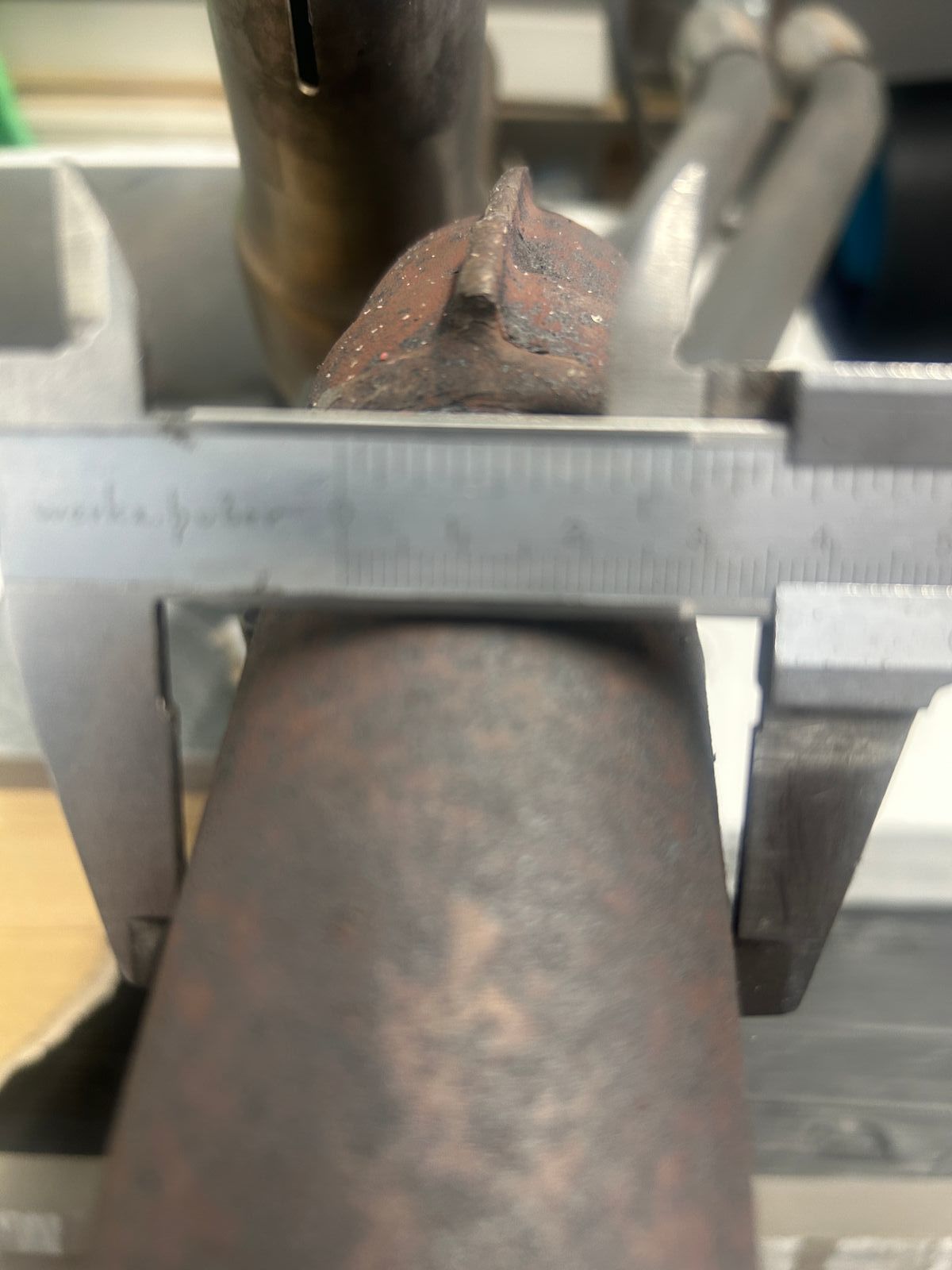

    Bild - mein Record Monza - aussen 50mm , Wandstärke 1,5mm

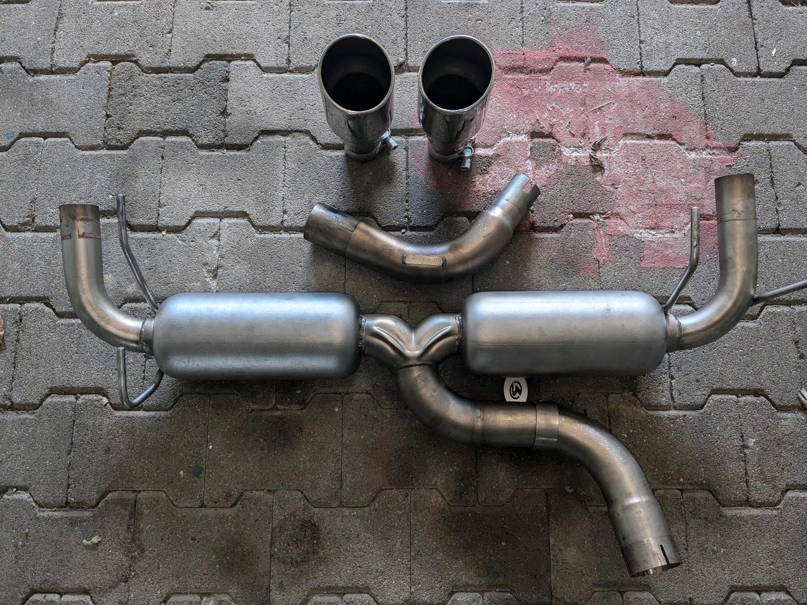

    Ich fahr den Ragazzon mit großem SKULL Mitteldämpfer und Adapterrohr. 60mm durchgehend mit 200er Kat (Brain) auch von SKULL.
    Ich hatte mir die Anlage gleich mit 2 Adapterrohre bestellt (einma mit Reduzierung für die Record Monza (Siehe Fotos) und einmal 60mm durchgängig).
    Die ganze Anlage hat nicht wirklich 100%ig gepasst aber mit etwas/viel Anpassungsarbeit hab ichs gut hinbekommen (So sind sie die Itaiener).

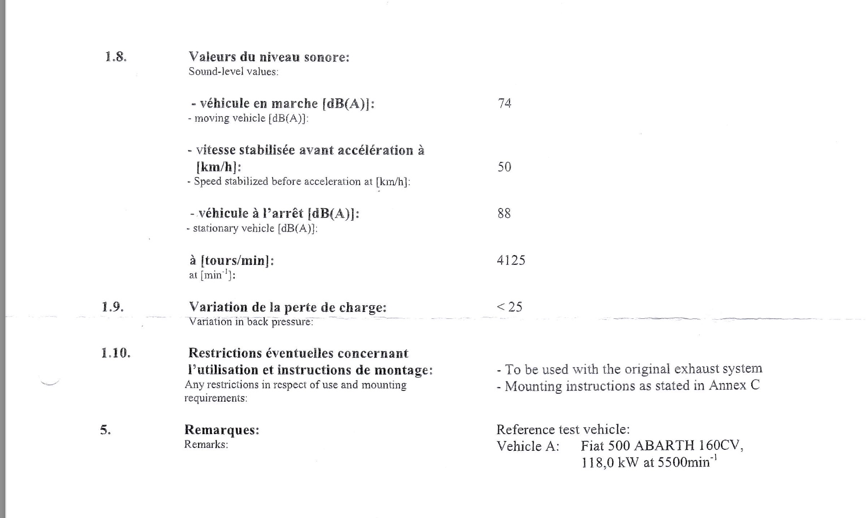

    Mit der kompletten Originalanlage mit Record Monza Feder - Klappe in Funktion (also alles Legal) haben sie mich schon in der ersten Woche rausgefischt.

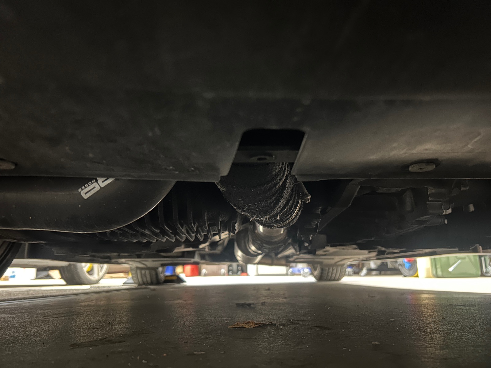

    Nach langen hin- und her Überlegungen habe ich in den sauren Apfel gebissen und mir in England das Biposto Ventil bestellt. Hauptgrund war, dass es mit den Schläuchen geliefert wird und ich die Schläuche ohnehin gleich mittauschen wollte, wenn ich ein anderes verbaut hätte.

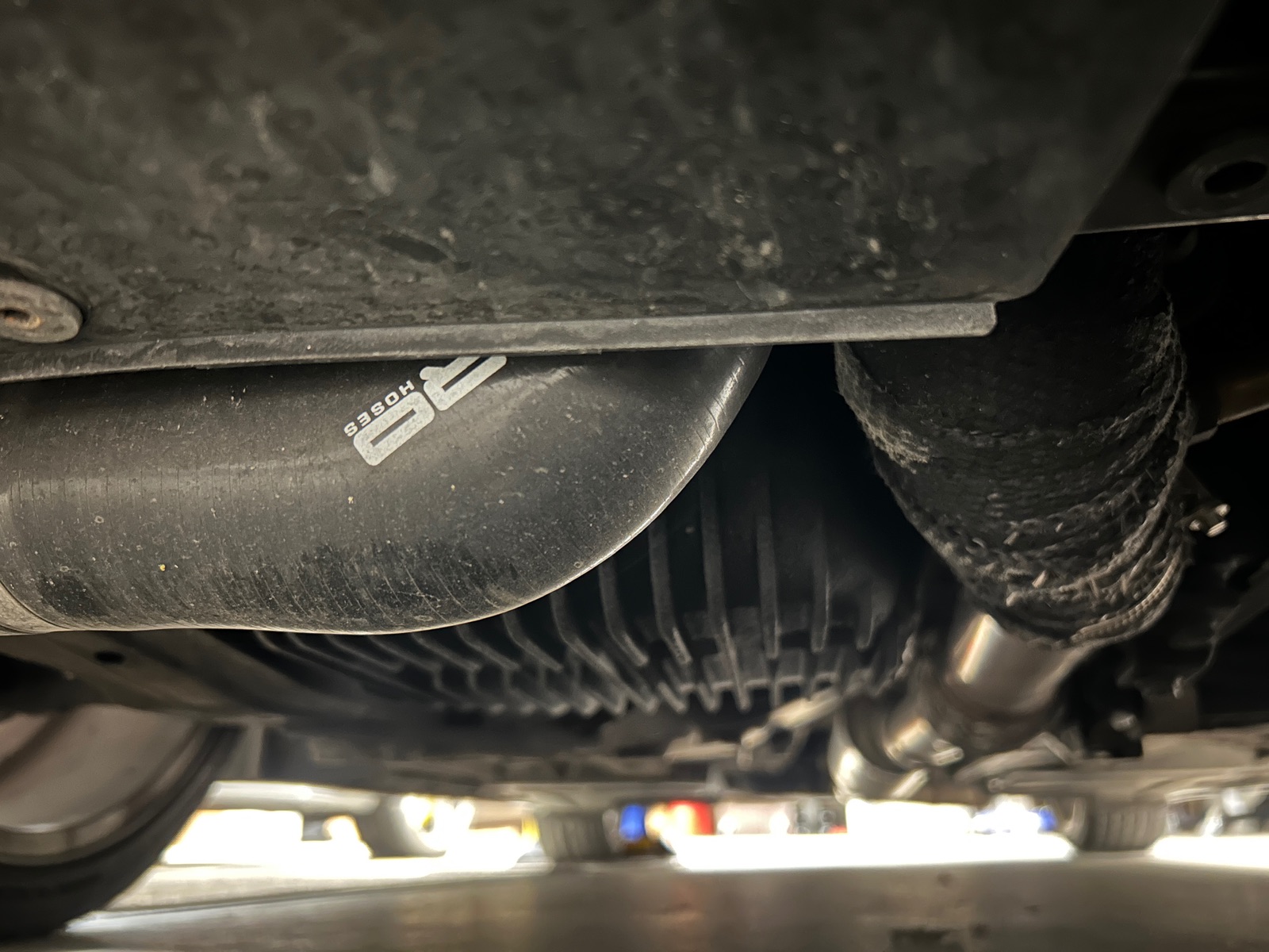

    Hab ich drinnen - denke nicht dass die viel tiefer ist , wär mir jedenfalls nie aufgefallen und hab noch keinen Gedanken dran verschwendet.
    Auch keine Probleme mit dem ST-XA Fahrwerk.
    Da sind die Rohre des AIRTEC Ladelüftkühlers jedenfalls tiefer.

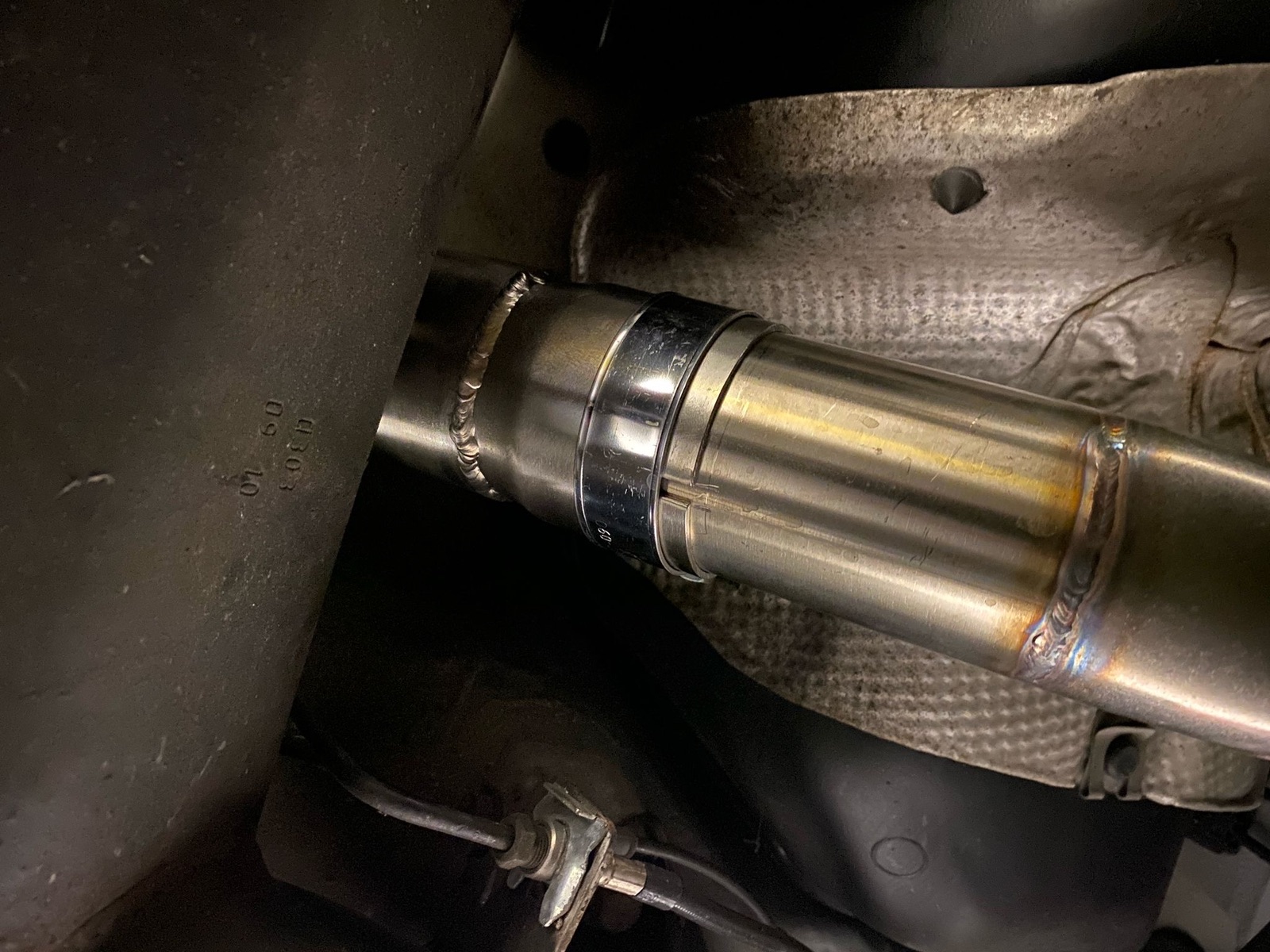

    Ich hab die Rekord Monza Auspuffanlage gegen einen Ragazzon End Dämpfer getauscht. Habe auch ein eigenes Verbindungsrohr geschweißt, damit das wirklich von vorne bis hinten 60 mm Durchgang hat.
    Vorher hatte ich durch die Rekord Monza eine Verengung von 45 mm im Abgasstrang.
