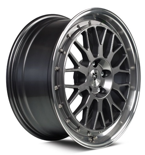

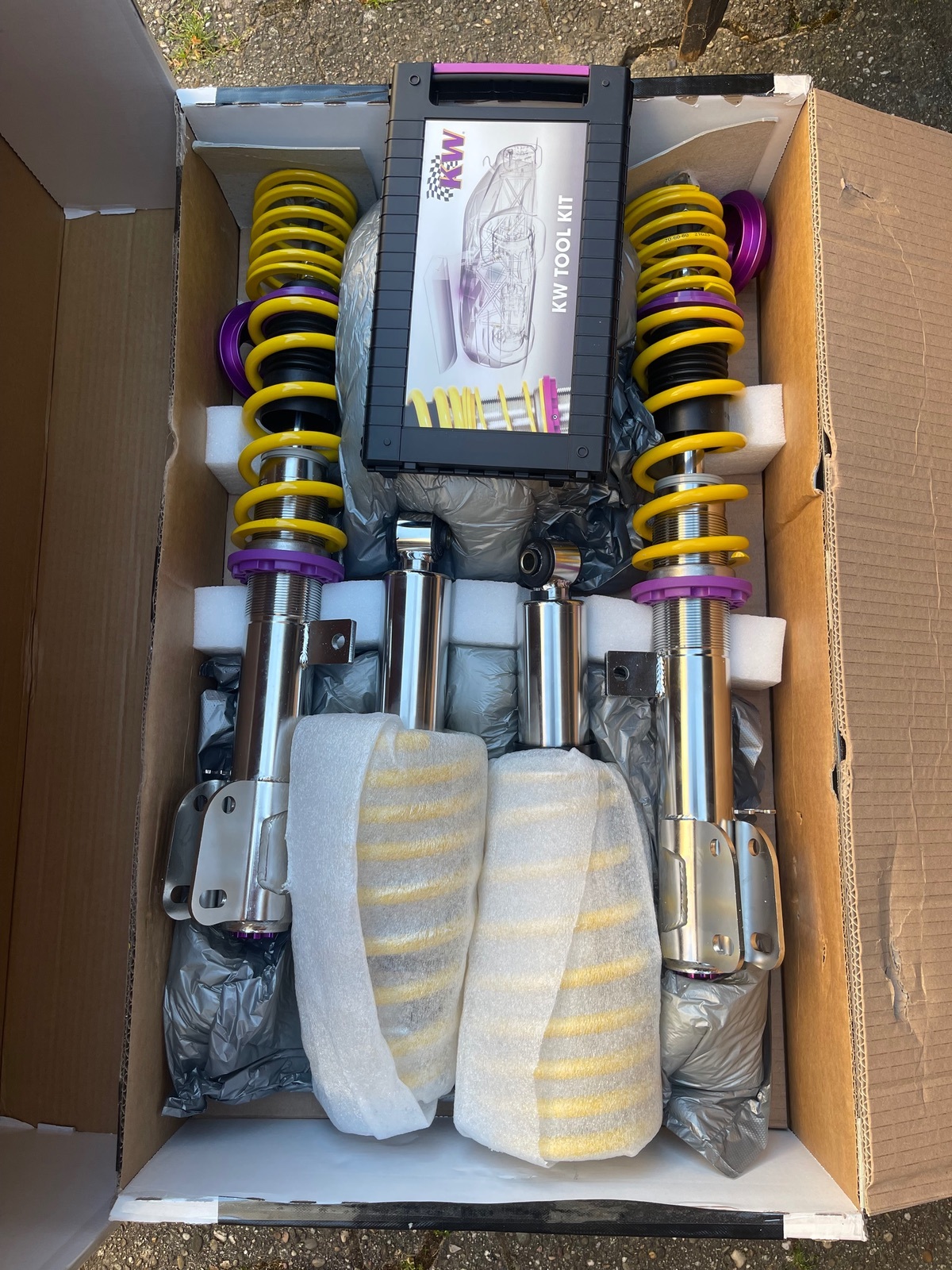

Smoovy da hat es egu#633 auf den Punkt getroffen! Vorne federt es dann auch tiefer ein. Dein Gedanke trifft nur auf die Hinterachse zu. Da ist der Puffer fix.
Und 320 ist ordentlich tiefer als Serie!
Wundert mich trotzdem das du bei 1.3° und ET28 vorne schleifst. Beidseitig oder nur eine Seite?
Das geht vorne vllt auch ohne Fön wenn du die innere vordere Verschraubung der Verkleidung nicht an den originalen Punkten verschraubst.
Vorne war doch die stehende Schraube und ein Loch zum fixieren am Rahmen?!
Dort kannst du noch ein wenig Spiel nach vorne erzeugen.
Ansonsten Fönen und drücken bis es passt aber Fön dir kein Loch
das kann passieren wenn man kaum Übung hat.Vorne schleifen ist das einfachere Problem.
Hinten ist es schwieriger ne Lösung zu finden.
Mach die Kiste etwas hoch auf 320, sie wird es dir mit besserem Fahrverhalten danken.
