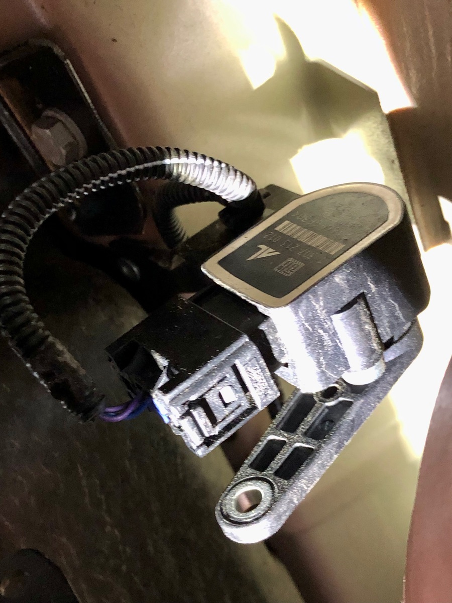

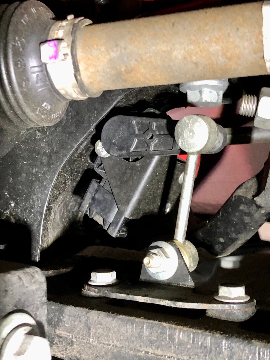

    So, war eben nochmal unter dem Auto gelegen und hab Fotos gemacht.
    Also der Sensor hinten ist vorhanden auch diese Metalllasche aber keine Koppelstange! Es sieht auch tatsächlich so aus als wäre da nie was verschraubt gewesen. Die Anlageflächen sind unzerkratzt und ohne Flugrost.
    Am Querlenker Fahrerseite habe ich den Sensor und auch die zugehörige Koppelstange.

    Hey zusammen,
    ich bin ganz neu hier im Forum und auch in der Abarth Welt und möchte euer Xenon Thema mal aufgreifen.
    Ich fahre einen 595 Competitione Bj. 2018 mit Xenon ABER: Beim Einschalten der Xenon’s gibt es keinen Initialisierungslauf (hoch/runter) UND beim Hochbocken des Abarth habe ich folgendes an der Hinterachse gesehen, was mich etwas beunruhigt, siehe Foto! Ist das normal, dass da nur der Halter aber kein Sensor ist???
