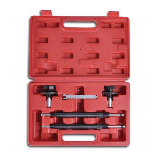

mal eine Frage zum Zahnriemen wechsel,
habe mir das Werkzeug gekauft.
Im Werkzeug Koffer ist ein fixierwerkzeug für die einlassnockenwelle,
Kolbenausrichtungwerkzeug und spannwerkzeug ,
Habe in der Einleitung was im Forum steht, ist die Rede von einem nockenwellenrad fixierwerkzeug?
Hallo noch mal ,
Was ist mit nockenwellenrad fixierwerkzeug das ist nicht da bei ?

Frage welchen Zahnriemen Werkzeug kann man für der GPA benutzen ,ist das für denn 1,2 16V motor gleich??
Ok,
