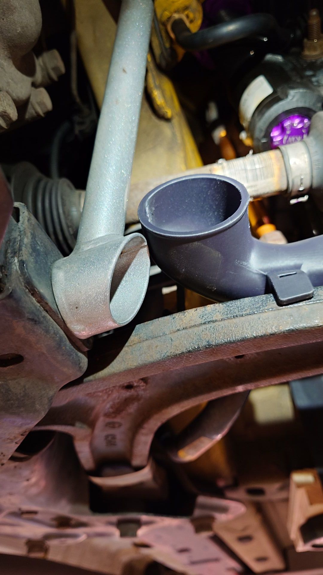

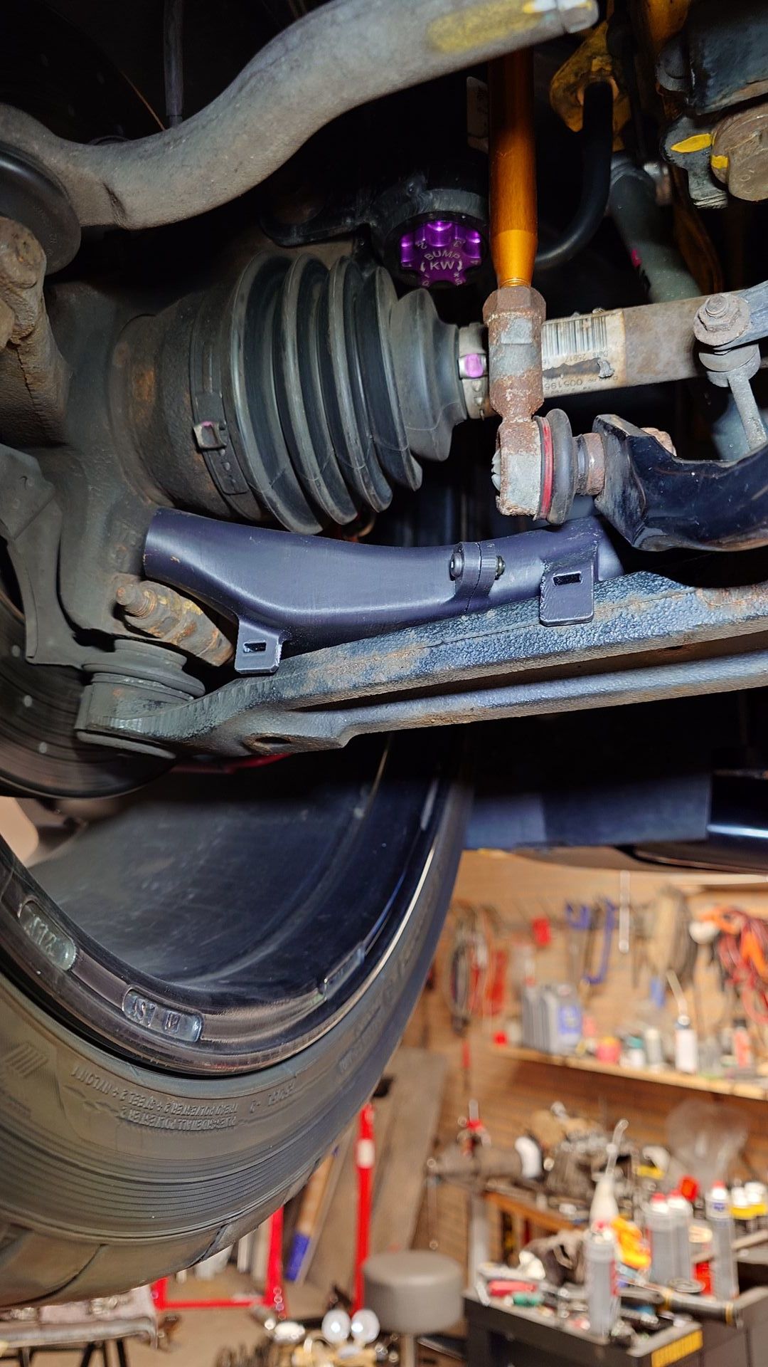

Also die zuluft würde von den Nebelscheinwerfer kommen habe von ta ingeneering Trichter bekommen die die Nebelscheinwerfer ersetzen also Luft kommt denke ich genug durch, nur mit befestigen ist ne Sache am Querlenker wüsste sonnst nicht wie es besser in den Topf von der Scheibe kommen sollte ohne groß was zu verändern. Und von Speed ingeneering gibt es reichlich Belüftung die am Querlenker befestigt werden selbst für größere Autos so sehe ich es auf der Seite von denen. Und Rivale 1969 sind die Bilder von dir selbst ? Das mit der Zuluft wird von den Nebelscheinwerfer wenn kommen. Habe ja nur die Abluft Teile gekauft da der Rest mir nicht zustimmt.
Hey Silvio,
Habe es bestellt und heute erhalten und auch direkt mal dran gehalten, kleine Probleme gibt es da schon musste ich merken. Wenn man von DNA die streben die die Karosse verstärken was die us Modelle schon als Blech haben, verbaut hat passt das ganze schon nicht. Habe auch schon eine E-Mail gesendet mit Bilder im Anhang was man da machen kann. Es müsste ca 2 cm kleiner sein in der Länge und der Auslass muss man schauen wo es hin Pustet da der Auslass sozusagen vorm Ankerblech anpustet. Denke das es weg muss um ins Zentrum zu kommen. Aber dann muss man wieder gucken ob es mit dem lenken passt.
