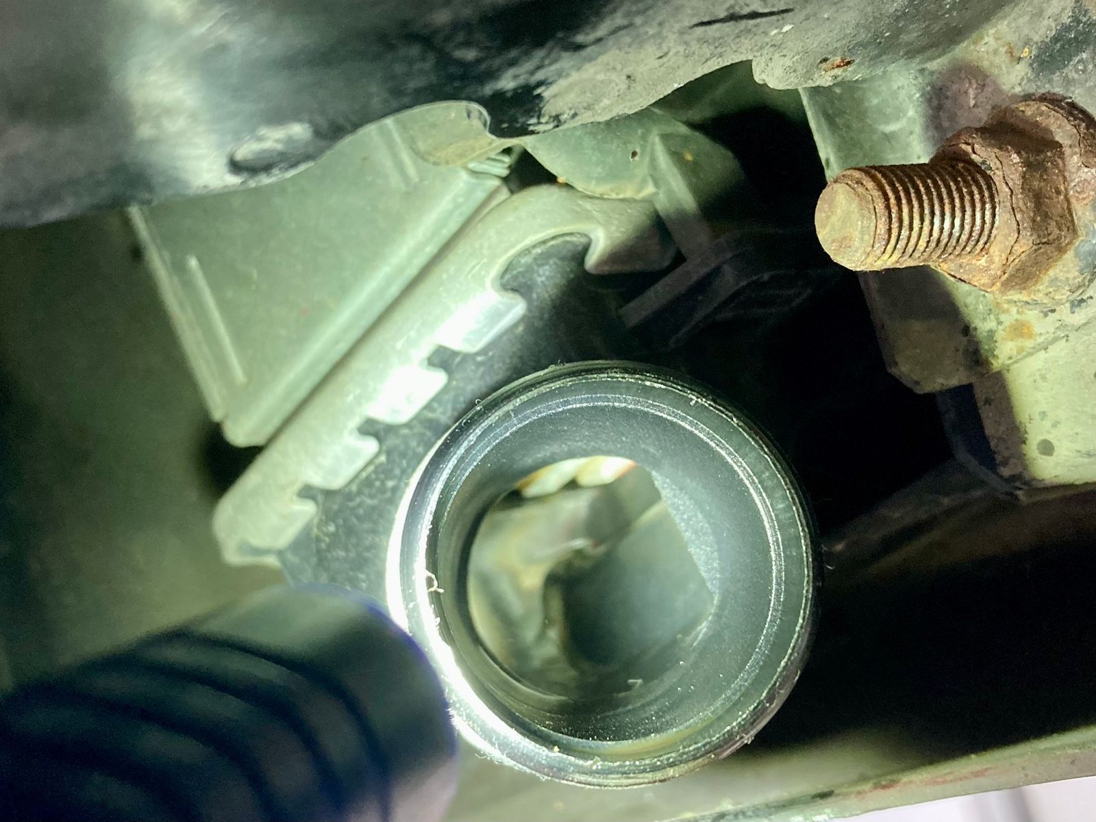

    Soo, heute hab ich in der Mittagspause den Abarth auf die Bühne gefahren und mal die Schallschutzwanne unter dem Motor abgebaut, um mir das Ganze nochmal im Detail anzusehen...
    Hier der furztrockene Motorraum von oben und unten:
    Ich vermute, dass der Motor noch nie einen Ölverlust hatte, denn dann wären noch Spuren davon vorhanden... echt erstaunlich, dass sich alles dem Anschein nach noch im Auslieferungszustand befindet, zumindest sehe ich nirgends Montagespuren oder Neuteile...
    Auch beeindruckend sind die Detaillösungen von Fiat! Das ist alles sauber konstruiert und durchdacht! Sollte bei einem so kleinen Motorraum allerdings auch sein... ;)
    Dann habe ich unten vom linken Ladeluftkühler noch den Schlauch gelöst und mal in den Ladeluftkühler, sowie in dessen Schlauch geleuchtet: in beiden Teilen ist lediglich minimalster Öleintrag zu erkennen, es steht kein bisschen Öl in dem Schlauch bzw. in dem LLK! :top:
    Nach Saisonende (also ab Oktober) werde ich dann mal die Zündkerzen rausnehmen und kontrollieren. Ebenso die Kurbelgehäuseentlüftung, deren Deckel ich gerne heute schon abgebaut hätte, um die Membran zu kontrollieren, wovon ich aber letztenendlich abgesehen habe, da sich dieser vermutlich nicht zerstörungsfrei demontieren läßt..., oder gibt´s da nen Trick?

    Ich werde die Tage mal nachschauen. Zudem nehme ich mal die beiden unteren Schläuche der LLK ab und werfe da mal einen Blick rein.
