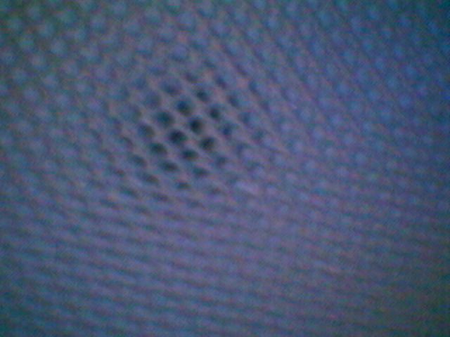

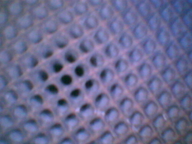

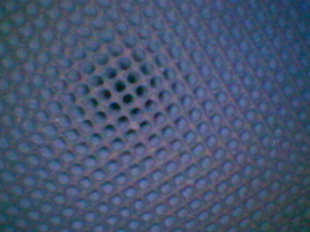

    Ich hab auch hier Fotos die ich mit dem Endoskop gemacht hab.
    Was sagt ihr dazu?

    Ja sag bitte bescheid wenn du was weißt. Bei mir ist das genau so mit dem Ladedruck normal 0,6 und im Sportmodus max. 0,7 - 0,8 bar.
    Hab auch die Zündkerzen schon überprüft und auch die Kompression schon gemessen, auch da passt alles.
    Motor läuft ganz normal kein Ruckeln oder ähnliches.
    Des komische ist auch, dass im alten Turbo drei starke Risse zu sehen waren, und hab gemeint das ist das Problem, aber wars dann doch nicht.
