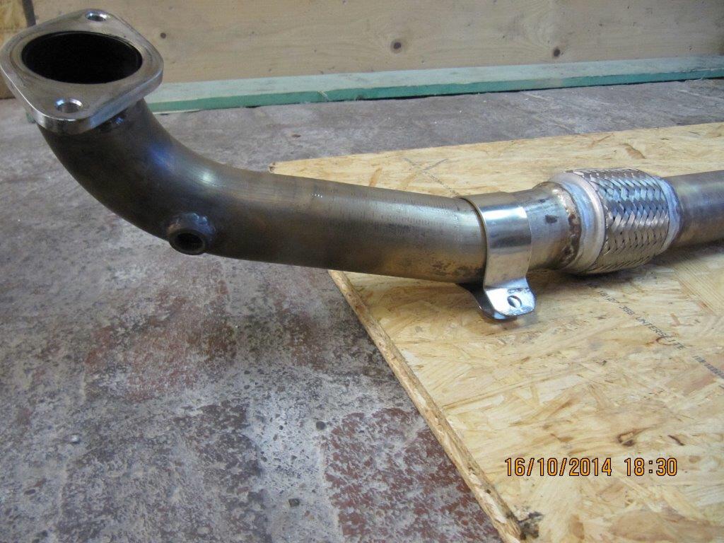

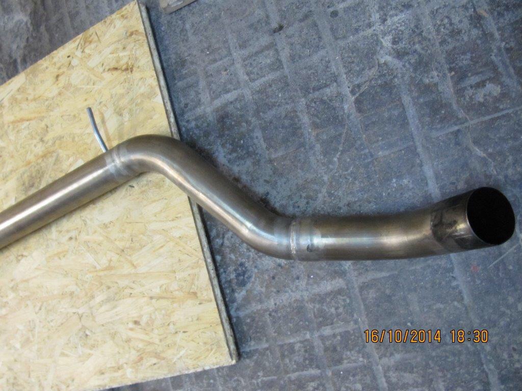

Ganz ehrlich... Ich finde dieses Gestückel von Rohrbögen und die Verschweißung echt schrecklich. Ich habe mir auch ein Anschlußstück ab Kat machen lassen aber das sieht mal um Welten besser aus. Ich setze gerne morgen mal Bilder davon ein. Ich will nichts madig machen aber Firmen die Sowas mit Rohrbiegemaschinen und Wig Verschweißung machen sind dann doch etwas professioneller[attach][attach=25474,'none','2'][attach=25475,'none','2'][attach=25476,'none','2']25473[/attach][/attach][/attach][/attach]
Ganz ehrlich... Ich finde dieses Gestückel von Rohrbögen und die Verschweißung echt schrecklich. Ich habe mir auch ein Anschlußstück ab Kat machen lassen aber das sieht mal um Welten besser aus. Ich will nichts madig machen aber Firmen die Sowas mit Rohrbiegemaschinen und Wig Verschweißung machen sind dann doch etwas professioneller.
