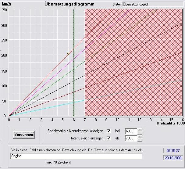

    @ da_basti ich find die spreizung zwischen 5 und 6 nich nur inner theorie zu klein!
    hab heut mal drauf geachtet, bin mit vollgas auf die autobahn und hab mich wieder mal dabei ertappt dass ich den 5. auch mal gern auslasse :D
    und thema endgeschwindigkeit:
    wenn er es noch bis ins leistungsmaximum schaffen sollte wär man da bei 232 statt 208 ;) aber da müsste man mal noch ein bissl mehr rechnen... ;) vll. is mir ja mal langweilig :D dann brauchen wir nur noch jemanden der das passende gangradpaar fertigt ;)
    und worüber ich auch schon mal nach gedacht hab, ist ne andere endübersetzung... ich hatte damals auch schon was rausgesucht, muss ich bei gelegenheit mal suchen! hab ich auch irgendwo noch nen diagramm...
    noch nen edit:
    haben wir eigentlich schon irgendwo ne aussagen zu den verlusten im antriebsstrang?
    weil ohne verluste reichts nach meiner berechnung ziemlich locker für diese endgeschwindigkeit :D (bisher hab ich rollwiderstand und luftwiderstand berücksichtigt natürlich unter idealisierten bedingungen wie windstille usw. ;) )

    Für'n GPA hab' ich das auch noch nicht gehört. Aber stelle mir nebenbei auch die Frage, wieviel man den Gang verlängern müsste, um trotzdem noch die Vmax zu erreichen und daneben noch einen merkbare Verbrauchsreduzierung zu erzielen. Glaube da wirst nicht mehr wie 'nen 1/4 ltr. rausholen, oder er der Fahrtwiderstand wird zu hoch und geht dann nur noch 180, es sei denn man beschleunigt den 5. voll aus und das macht ja wiederum auch kein Spaß. :)
    mir würde da glaub ich sowas in der richtung von 0,65 gefallen, im vergleich original isses 0,744
      (95,86 kB, 464 Mal heruntergeladen, zuletzt: )
      (93,21 kB, 440 Mal heruntergeladen, zuletzt: )
