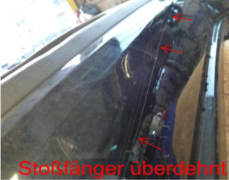

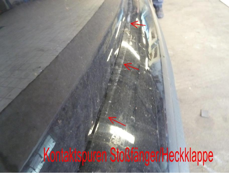

Naja nachdem ich jetzt Druck gemacht habe, geht er jetzt zur Vermessung.
Es gibt nämlich eine Sache, die sich niemand erklären kann.
Warum die rechten Rückleuchten nach oben verschoben sind.Die Rechten hinten Lampen Einheit ist unten leicht aus der Halterung gerissen und 0,5 Zentimeter nach oben verschoben.
Man sieht oben am Plastik der Lampen Einheit eine Stauchung
So nun du den Fotos, sind von gestern.
Heute hab ich noch zusätzlich festgestell, dass die hinteren Lichter nicht mehr richtig passen und hinter den Lampen was reinlaufen kann.
Weiterhin sehe ich Kontaktspuren am Lack dort.grrrrr, wird ja immer besser
Naja möchte ungern ein Unfall Auto.
Hoffe, dass der Schaden so groß ist, dass es wirtschaftlicher Total Schaden ist.

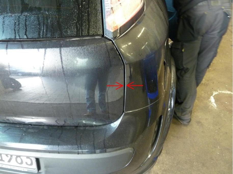

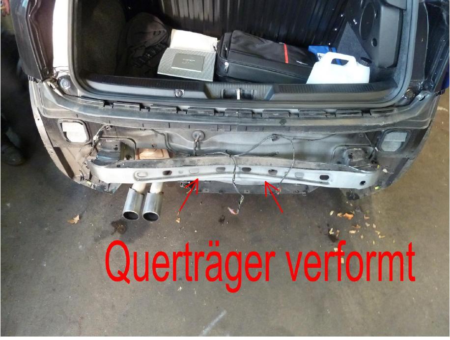

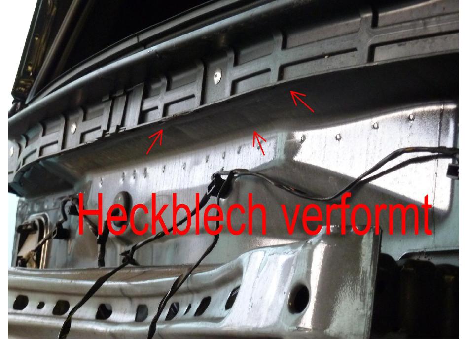

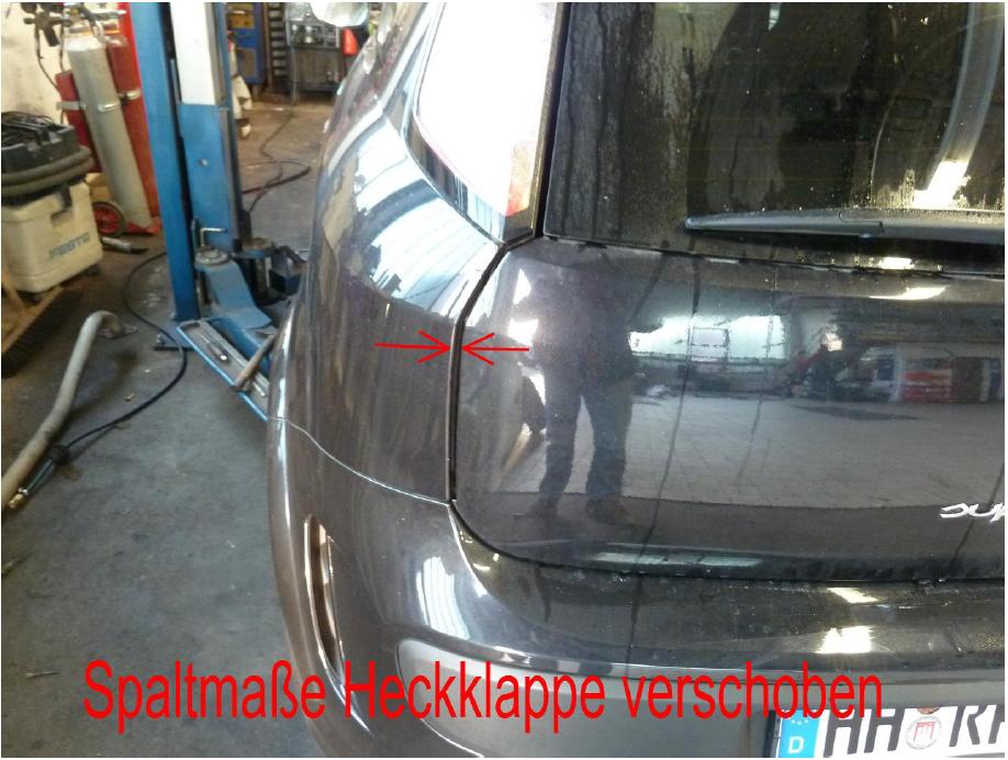

Moin zusammen,
habe mich heute richtig geärgert. Mir ist zum heutigen keiner aufs Auto gefahren und heute wars soweit.
Warum unbedingt bei meinen lieben Abarth Punto Evo.
Auf den ersten Blick sah der Schaden nicht so doll aus.Auf den zweiten Blick in der Werkstatt grrrrr
- An der Heckklappe stimmen die Splatmaße nicht mehr. links enormer Spalt, recht kaum noch Spalt.
- Die Stoßstange hat Risse.
- Massive Fahrgeäuche im inneren
- Ernome Vibrationen im inneren
- zeitweiße Abgase Geruch im inneren.Es stieht auch so aus, als wenn der Wagen auch vorne rechts ein wenig verzogen ist.
