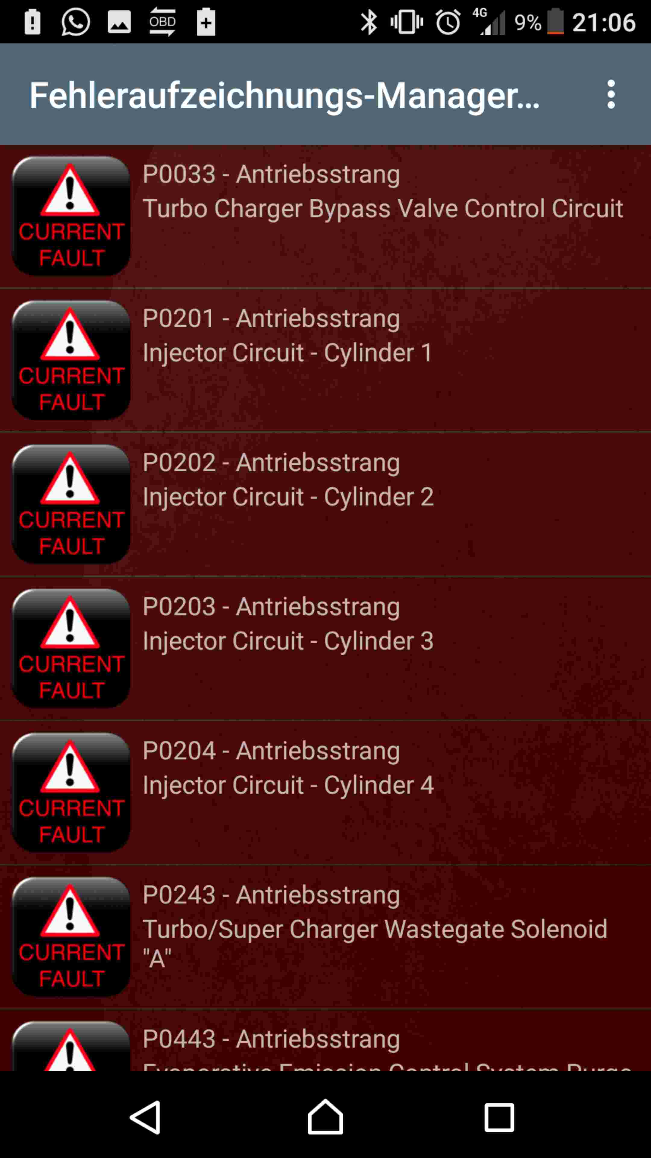

Heute fehler ausgelesen mit nem richtigen gerät:
Injektor zylinder 1-4
Magnetventil ladedruck
Geschwindigkeit 1 befehl relais magnetventil
Aktivkohlefilter magnetventil
Turbo vakumventil
Motorregelung (ncm)

Hallo zusammen.hab heute mal ne neue batterie verbaut, kurz 15min rumgefahren dann fing der kleiner wieder an zu zicken konnte mich im letzten moment nachhause retten ohne dass ich liegen blieb. Im moment läuft er ich bring ihn an motorleuchte usw inklusive was gar nichtmehr funktioniet ist die zentralverriegelung... Letztes mal hatte ich den kofferraum von innen aufgeheblet dann gings wieder jetzt ist es aber fehlanzeige....
Ich hatte gestern bereits die batterie meines punto 176 kurz eingebaut hatte aber die selben fehlermeldungen und probleme.
Das sagt der fehlerspeicher
Batterie ist 4jahre alt. Ich hab nal gelesen dass es relativ viele kabelbrüche vmbei der heckklappe gibt. Kann das sein, dass es dann solche Auswirkungen hat? Er luef ja wieder als ich die klappe geöffnet hatte..
