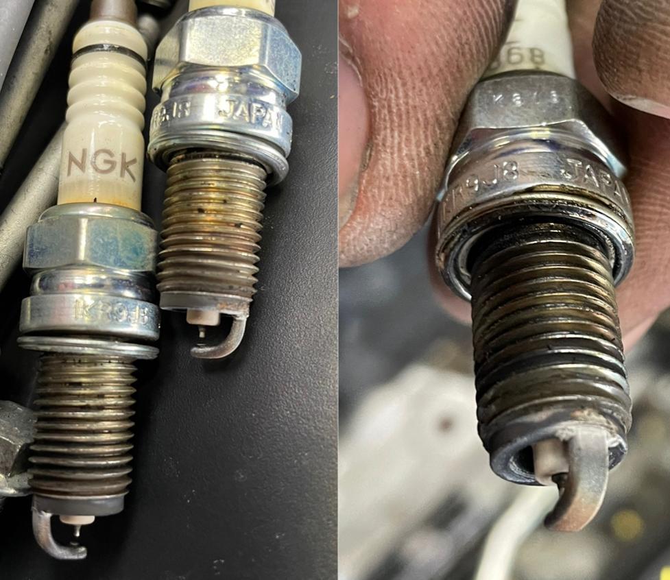

Das Gemisch drückt sich doch raus aus dem offenen Ventil, dadurch passt das Gemisch schon nicht mehr... -
Hatten gerade Expertenkonferenz:
Meine Ansage war generell.
Hab Jetzt erst den Schaden auf dem Bild gesehen.
Sieht aus als hätte der Zylinder viel zu wenig Sprit bekommen.
Vermutlich Einspritzdüse.
Hat man die Kopfdichtung gesehen?
Wie sah die Kerze aus?
Düsen neu gemacht? -
Oft wird einfach das Kerzenintervall überzogen, die Dinger sollten alle 30tkm oder auch bei weniger nach 2 Jahren raus.
Eine minimale Ablösung von Material der Kerze heißt bei ca. 900 Grad
heißer Verbrennung glühzündung und Feierabend...
Was bei den massenhaften Tunings bei mir derzeit extrem auffällig ist beim Check der Fahrzeuge vorab, ist dass entweder die selberschrauber oder die Werkstätten
dafür sorgen das Zündkerzen nicht fest sind.
So viele Kerzen die nicht mal Handfest sind, unglaublich, in einigen Fällen schon mit Austritt von Verbrennungsgasen am Dichring der Kerze, was natürlich wenn der da
Luft zieht eine extrem heiße und zu magere Verbrennung und Kompressionsverlust erzeugt, was auch die hellen Kerzen belegen.
Am selben Auto findest du dann von möglichen 3.2 Liter Öl noch 1.5 drin.
Was da dann los ist wenn da einer ohne zu gucken den Laptop dran hängt, kann man sich ja denken.
Ich habe keinen Bock auf Schäden, die auf mich oder meinen Tuner zurückfallen könnten, daher bin ich da genau.
Den Ölfüllstand erkennt das Auto nicht, und wenn dann ohne serienmäßige öltemperaturabzeige Last auf der AB angerufen wird,
kann es eben mal schnell vorbei sein, außer Öldruck warnt da nix.
Meist killen diese hohen Temperaturen über die Zeit in Verbindung mit allem siehe oben so einen Motor.Nach dem Öl schauen, die richtige Wartung beachten, sollte jeder hin kriegen.
Achtet da bitte drauf. -
