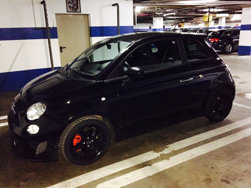

    möchte mich kurz vorstellen heiße Thomas und komme aus Heidelberg
    bin seit ca. 1 Woche stolzer Besitzer eines Fiat 500 Abarth Custom in Carbon Black.
    Freue mich auf jeden Kontakt .
    Abarth ist noch Originalzustand !
