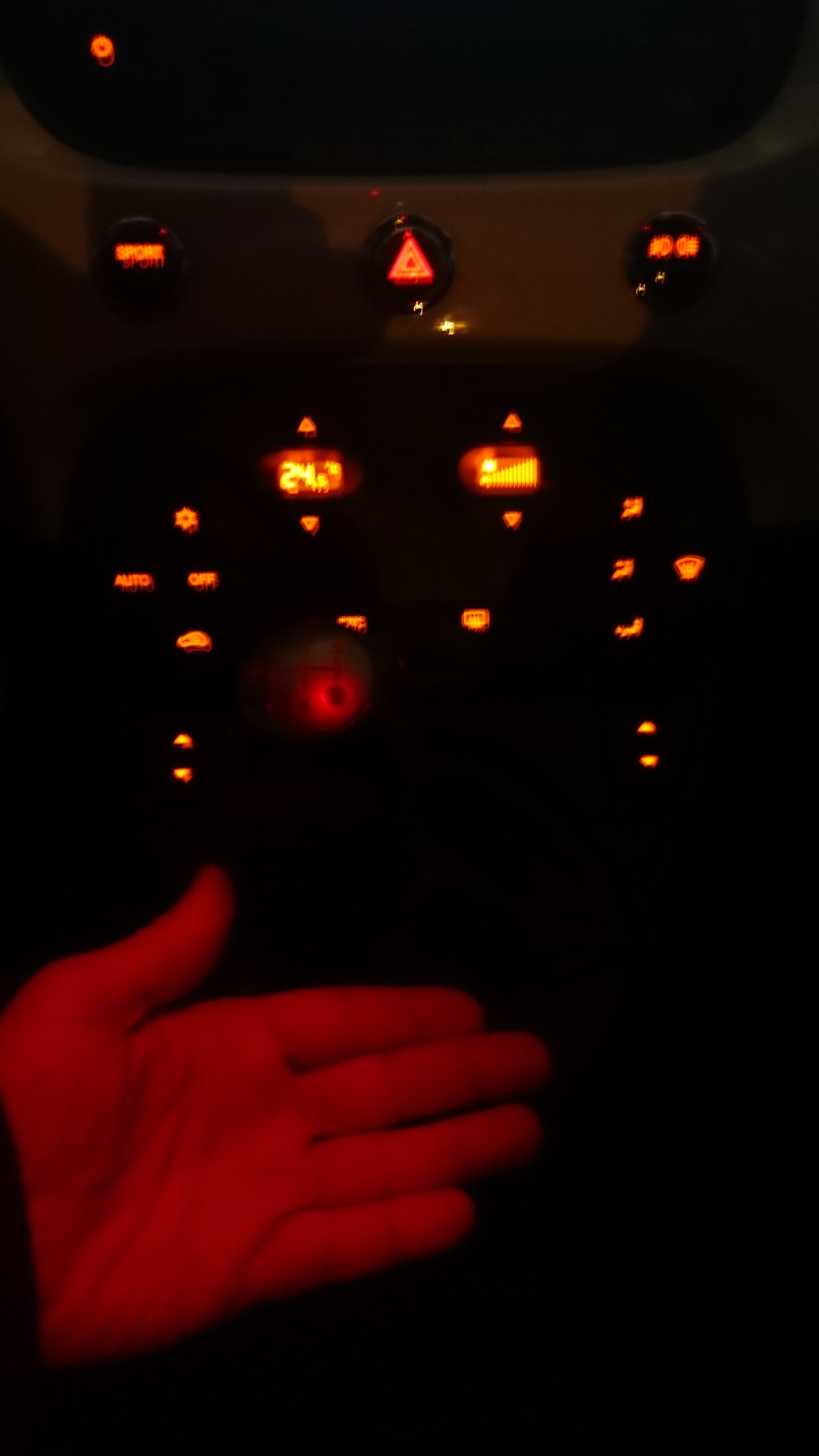

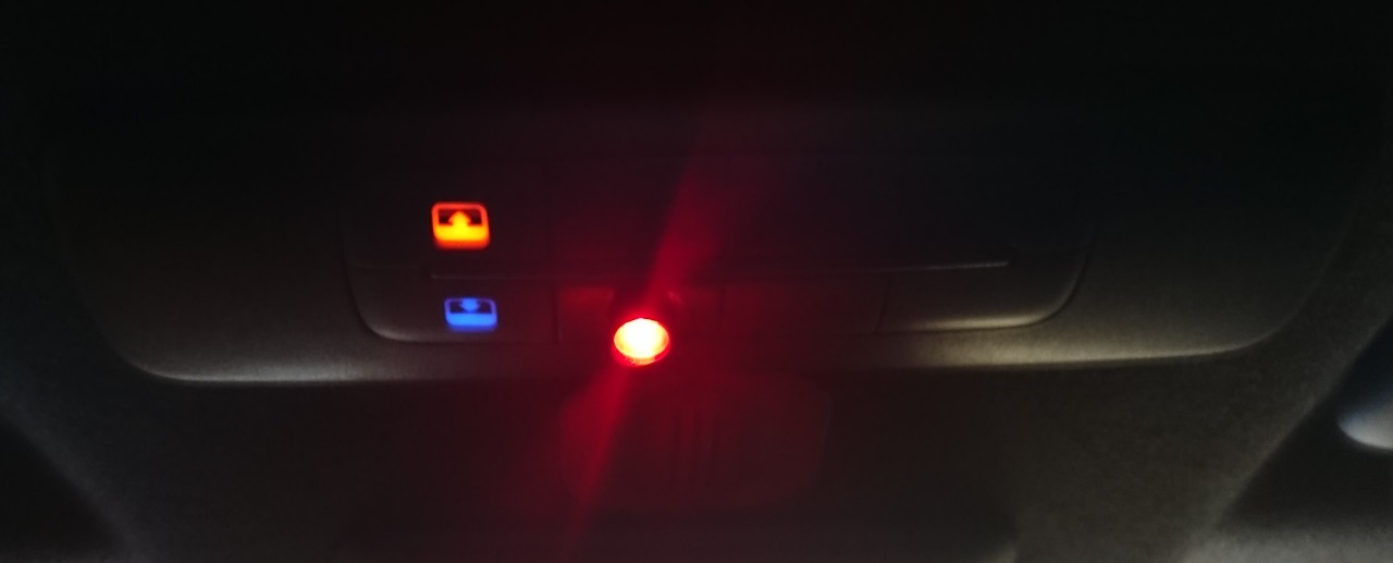

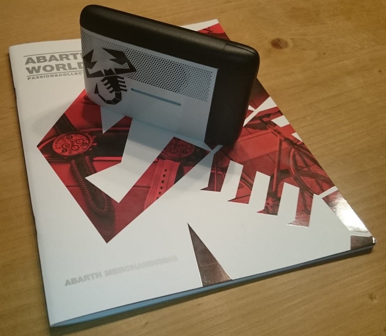

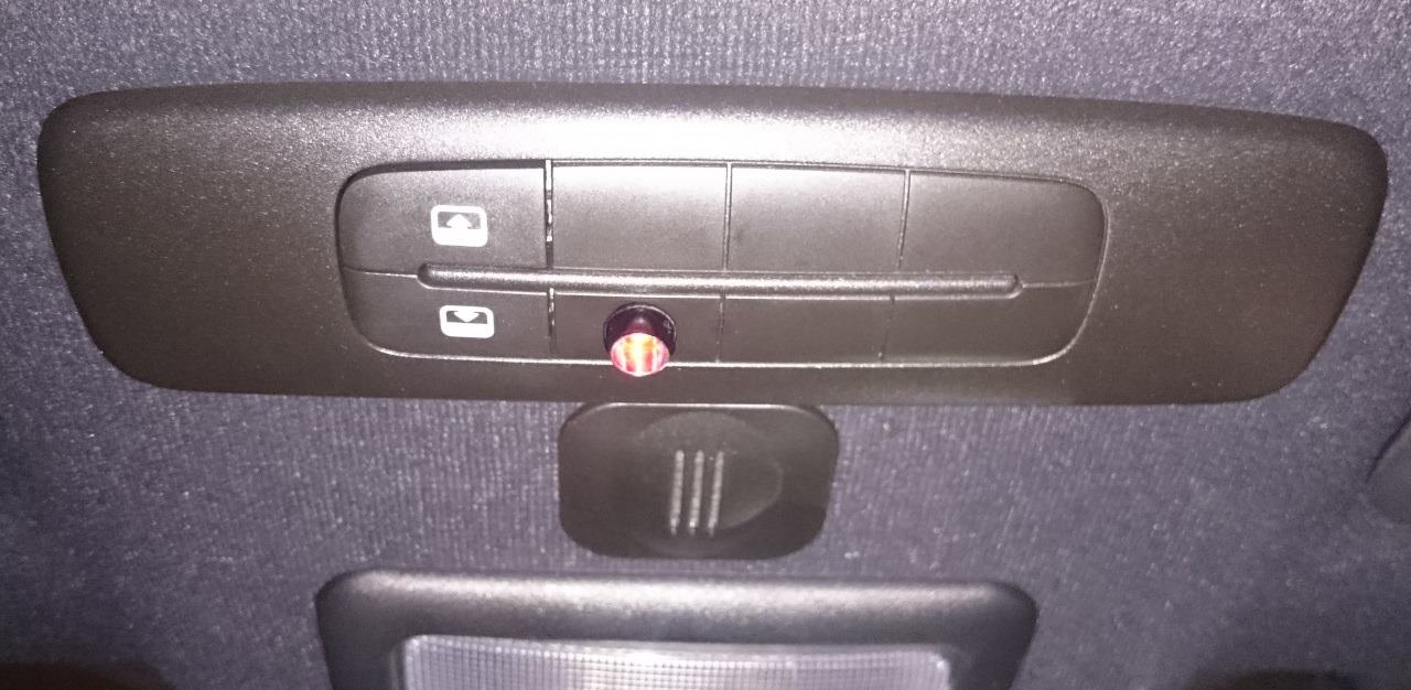

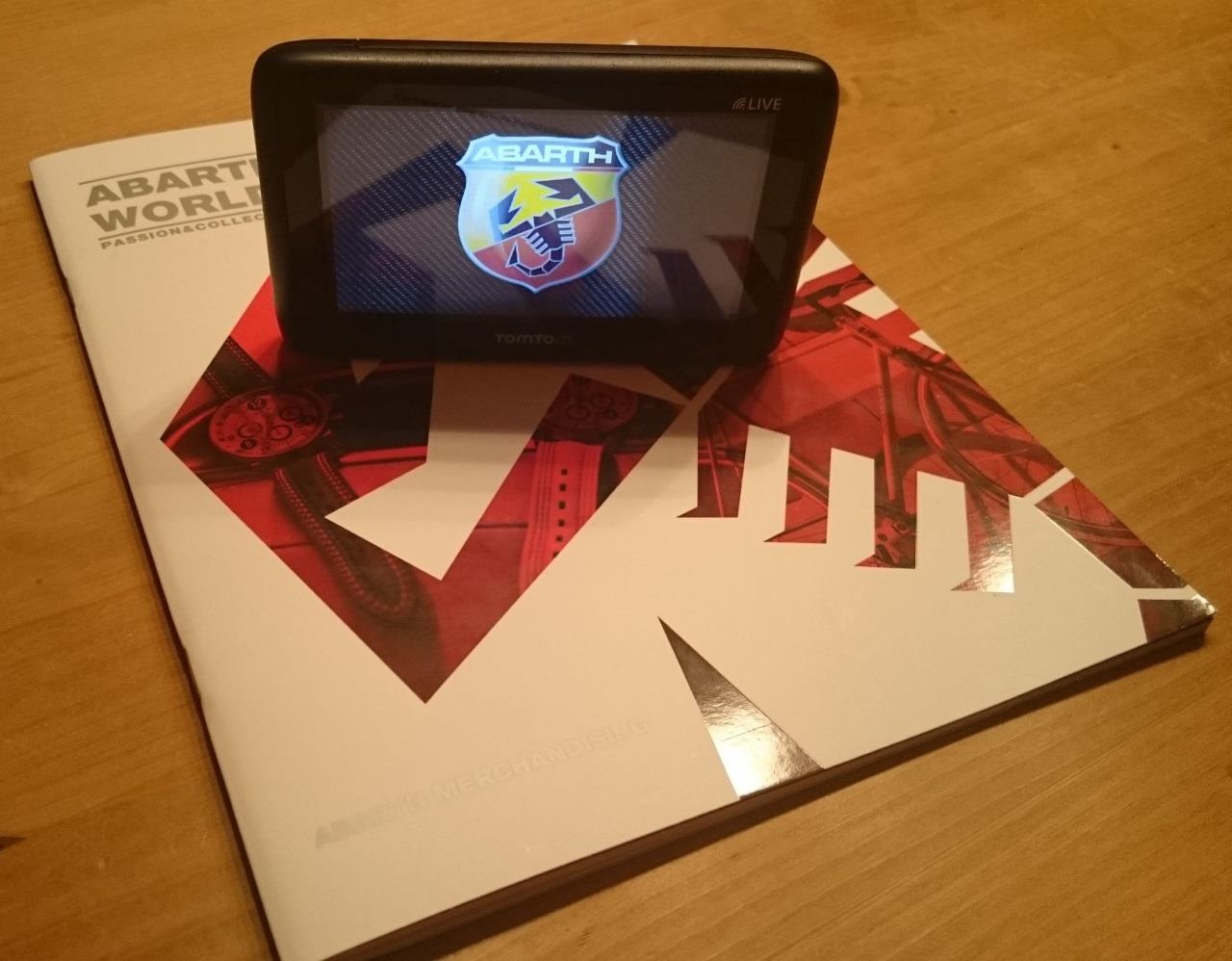

    wie versprochen sind hier noch die Fotos vom fertigem Zustand.
    DSC_0297 TomTom 2 Live B&M mit Abarth Bootlogo
    DSC_0299 TomTom 2 Live B&M mit lakierter Rückseite, passend zur Wagenfarbe
    DSC_0302 Eingebautes rotes Nachtlicht ausgeschaltet (Durch den erhöhten Rand wird man nicht geblendet)
    DSC_0303 Eingebautes rotes Nachtlicht eingeschaltet
    DSC_0305 So sieht die Beleuchtung "Nachtlicht" im Betrieb aus.
    Gruß Tobi
    Die Fotos von der Navi-Port Position stelle ich evtl. morgen, wenn es hell ist, online.

    Hallo zusammen,
    Ich dachte ich erwähne das mal, da der Port mit 8-Pins ausgestattet ist:
    Es wird ja nur +12V und Masse benötigt, der Rest (Alle Funktionen des TomTom2 Live Blue&Me) funktionieren
    ja über Bluetooth. :D
    Und bis auf +12V und Masse nichts benötigt wird. Somit ist das Nachrüsten in der Werkstatt nicht notwendig und
    wirklich selbst zu realisieren.
    Viel Spaß beim Basteln.
    Gruß Tobi

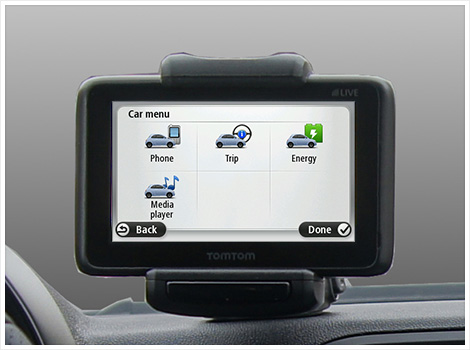

    Hallo zusammen,
    vielleicht kennt ja von euch einer eine Lösung zu meiner Frage:
    Ist es möglich das theme beim TomTom2 Live B&M zu ändern?
    Ich meine ob es geht den Hintergrund "siehe Bild" von weiß auf
    schwarz zu ändern?
    Mit anderen Worten, ob die Menüfarbe zum wechseln geht :-)
    P.S. das ist nur ein Beispielfoto :-) ich habe natürlich keinen E-Abarth :P
    Hallo zusammen,
    habe mich nach langem hin und her dazu entschieden meinem A500 einen Nav-Port 68R zu gönnen.
    Ich habe mir dazu im Nachbar-Forum Hilfe abgeschaut.
    http://www.500-club.de/showthread.php?tid=42
    Hat alles gut geklappt, jedoch ist die Wahl nach der richtigen Position eine Qual gewesen :-)
    Die Spannungsversorgung habe ich mir von der Klimaautomatik abgezwickt, und somit in 5 Minuten
    erledigt.
    Fotos Stelle ich euch noch gerne zur Verfügung.
    P.S. Habe mich auch noch ein "Nachtlicht", inspiriert von VW und Seat dazu gebastelt. Dieses leuchtet jetzt
    angenehm und in keiner Weise störend den Bereich des USB-Ports aus. 8)
