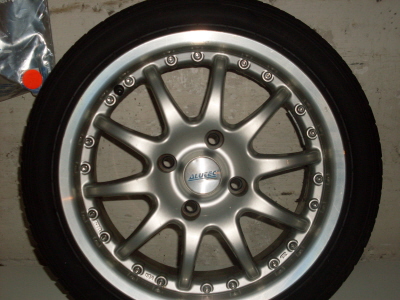

Barum Bravuris2 195/45/R16 80v et 40 lk 114 reifen sind fast neue ca 600km gefahren mit für 500 euro der satz abzugeben bei interesse pn
