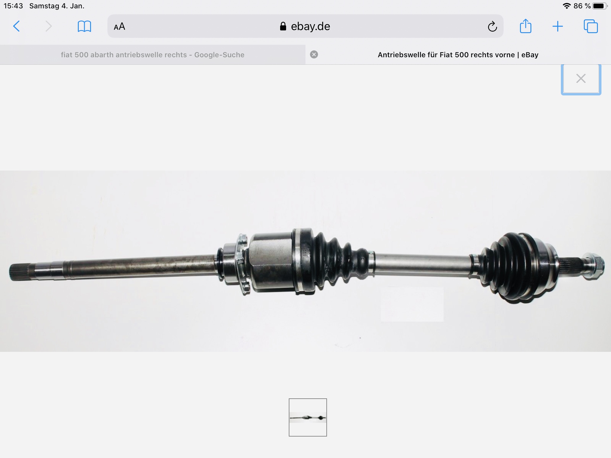

Das ist die falsche Welle .richtig ist diese
