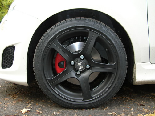

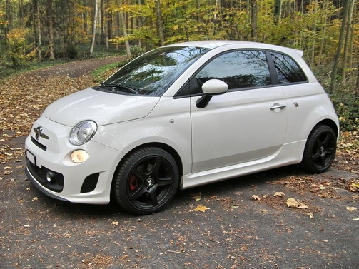

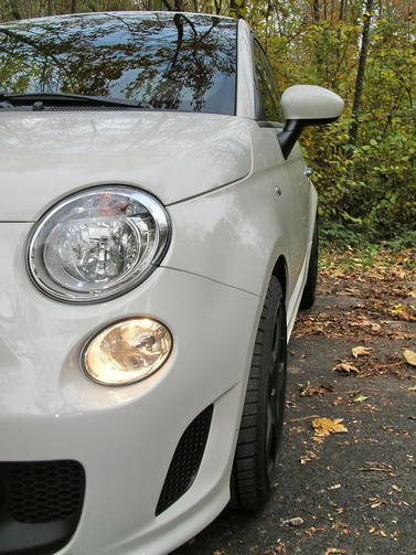

    Hier ein paar Eindrücke meiner Winterfelgen.
    Marke: Eta Beta
    Typ: Alnair
    Dimension: 7 x 16", ET25
    Farbe: schwarz matt
    Durch die ET25 erübrigt sich zumindest im Winter die Montage von Distanzscheiben.

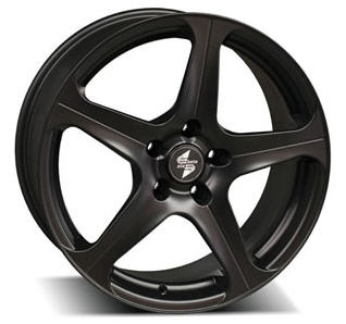

    Habe gestern meine Winterbereifung bestellt (Lieferfrist bereits 3 Wochen).
    Die Felge ETA BETA Alnair (7x16", ET 25) in schwarz matt mit dem Conti TS790 (ist derzeit bei einer Garage im Zürcher Unterland in der Aktion).
    Die Felge ist gemäss Hersteller wintertauglich und durch die ET 25 kann man getrost auf die Distanzscheiben verzichten. So sieht das Fahrzeug auch im Winter heiss aus.
