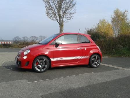

    Die zulässigen Reifengrößen stehen im COC, wenn die Felgen eine ABE haben, dann muss nichts eingetragen werden. Habe mich für die Alutec Grip in grau entschieden, die kommen mit ABE, somit kann man die einfach draufstecken und weiterfahren.
