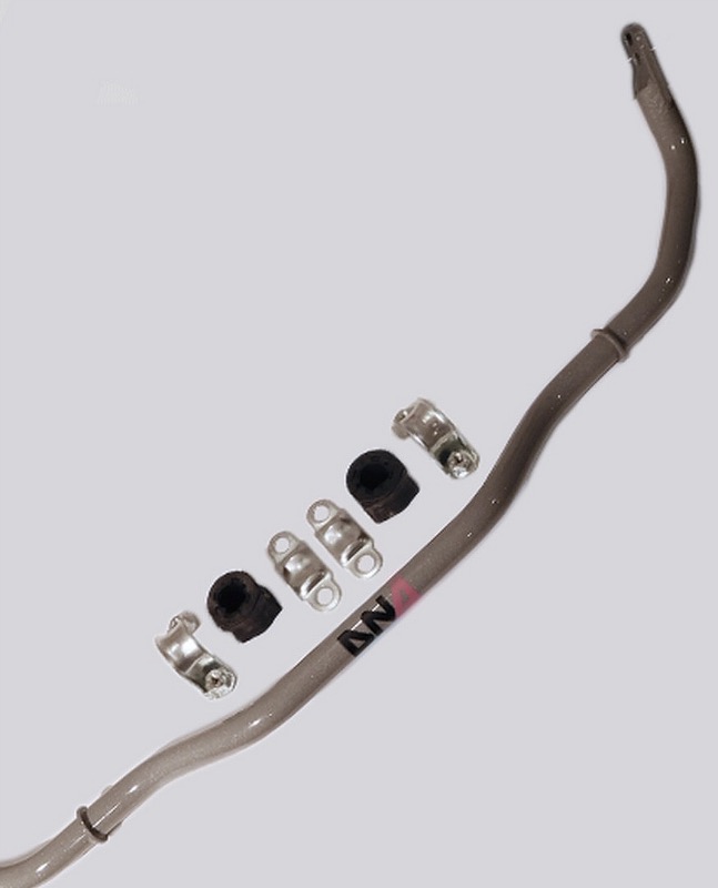

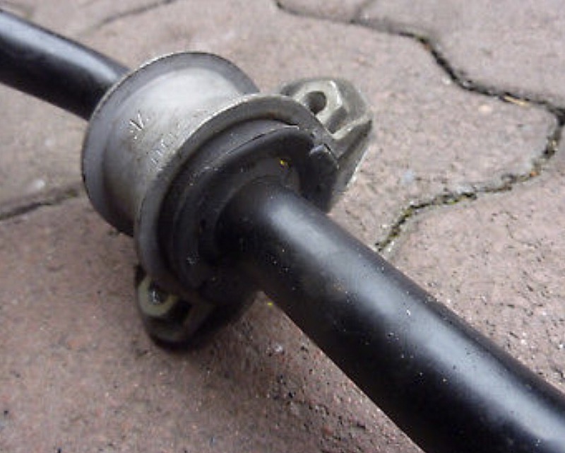

    Hallo Leute,
    Hat sich schon jemand damit befasst den vorderen Stabi auszubauen?
    Ich habe erst einmal aufgegeben da ich das Teil wegen der Lagerböcke nicht rausbekommen habe, ständig
    verkanteten diese irgendwo an der Bodengruppe obwohl ich den Träger einige Zentimeter ablassen konnte.
    Eine Bühne ist hier wohl zwingend erforderlich, oder man hätte die Möglichkeit die Lagerhalter auseinander
    zu nehmen, welche allerdings durch eine Gewindehülse miteinander vernietet sind (Ober/Unterteil).
    Hat jemand den Stabi schon je demontiert und evtl. auf Powerflex umgebaut?
    Gibt es hier neue Lagerböcke/Halter?
    Hat der originale Stabi wie der von DNA einen Anschlag?
    Wäre sehr dankbar wenn ich hier ein paar gute Tips bekäme
    Danke Euch
    Gruss
    Dirk

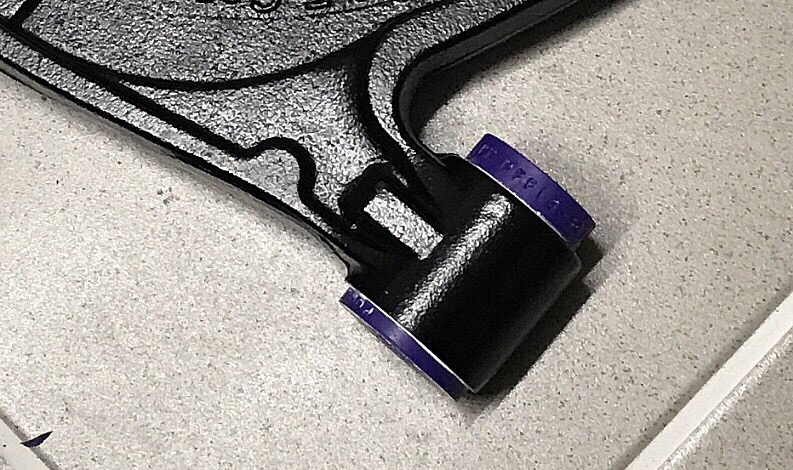

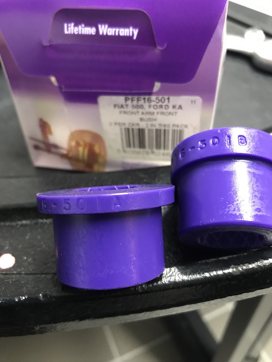

    Habe mir neue Meyle HD Querlenker und entsprechende PU Buchsen von Powerflex bestellt.
    Ich habe bei den innener Buchsen (PFF16-501) das Problem, das es pro Seite zwei unterschiedliche
    Buchsen gibt (A/B) mit einer schmalen und einer breiteren Flansch.
    Welche Buchse nun auf welche Seite? Bei den neuen Querlenker war das Serie Gummi auf beiden Seiten gleich lang!?
    Hat jemand die gleiche Erfahrung gemacht und kann mir helfen?
    Vielen Dank und Gruß
    Dirk
