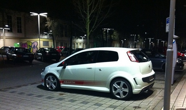

  • also wie gesagt ich hab das pro kit verbaut und das ist genial und auch tief genug
    das sportline finde ich wäre zu tief
    hab auch ein bild vür dich mit dem pro kit

  • vorallem weil das sportline nur vorne teifer ist als das pro kit
    also wenn man sportline und pro kit vergleichst hast du am heck keinen unterschied
    die beiden fahrwerke unterscheiden sich nur vorne um ca 15-20 mm
