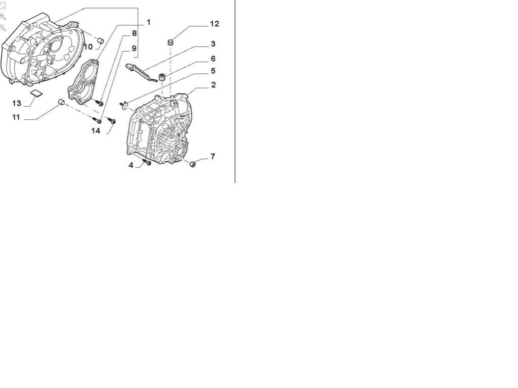

    Ich will die Getriebeöl wescheln. Hat jemand eventuell ein Foto wo mann die Ablass und Füllschaube sehen kann? Drehmonent für die Schrauben währe auch nicht schlecht. :thumbsup:

  • APE hat eine ganz andere Getriebe C635 statt die M32 oder so was.
    Laut eper sieht es so aus beim APE.
      (38,27 kB, 415 Mal heruntergeladen, zuletzt: )
  • 7 und 12 müssten die schrauben sein die du suchst.
    Ggf ist am differential auch eine schraube nimmt die die tiefer liegt.
    Mit sichergheit ist das eine konische schraube.
    Einfach mit gefühl anziehen wenn du ganz sicher gehen willst nimm etwas flüssigdichtung
    Glg. Domi
    NIchtsdestotrotz wird die EInfüllschraube aber auch oben am Getriebe sitzen. Das Getriebe wird auch logischerweise am gleichen Platz sitzen wie beim GPA. Demnach wird beim APE auch die Batterie mitsamt Kasten ungefähr wie beim GPA sitzen und die Sicht aufs Getriebe versperren ;)
    GPA evo R
  • Einfüllen ist nicht so tragisch kann man beim Tachogeber auch einfüllen =)
    In der mitte sollte es eine kontrollschraube geben man muss das öl so lang einfüllen bis es da rausläuft =)
    Glg. Domi
