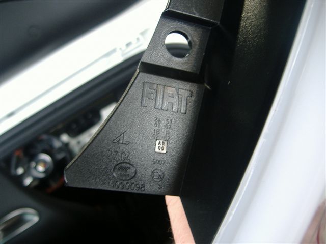

  • ...auf dem Bild ...0714 steht die IB
  • Leider falsche Annahme, tunwirs
    Gerade weil es drauf steht :
    Jede PKW muss mit zwei Rückstrahlern ausgerüstet sein. Sind diese nicht in den Rückleuchten integriert
    (erkennbar an der Kennzeichnung IA, IB, IVA),
    sind diese nicht lt. STVO zugelassen !
    LG Edi

  • Hallo Edi,
    erstmal Willkommen an Bord!
    Du solltest dein Posting auf der letzten Seite nochmal genau lesen und verstehen. Im letzten Post hast du es leider selbst soweit auseinander gerissen, dass es falsch zu verstehen ist.
    Sind Rückstrahler in der Trägereinheit bzw. den Rückleuchten integriert, so ist es durch die Kennzeichnung IA, IB oder IVA am Lampenträger oder am Gehäuse erkennbar. (Wäre ja auch quatsch eine Kennzeichnung für fehlende Funktionen zu machen)
    Die Leuchten hier sind mit der Kennzeichnung IB versehen, Rückstrahler also im Rücklicht integriert wie es auch TunWirs Blitzfoto aufzeigt. Leuchten sind also so wie sie sind legal lt. Kennzeichnung.

  • ..also ich habe jetzt verschieden Schlußleuterle genau abgelesen.... überall wo die Rückstrahler drin sind steht IB drauf... nur nicht beim Punto... denn da sind die Rückstrahler separat
    ..und es steht auch auf den Serienleuchten vom 500er!

  • @ Edi
    ich versteh deine Aussage trotzdem nicht. Du sagst selbst die Rückleuchten sollen die Kennzeichnung IA, IB, IV besitzen und es sollen zwei Rückstrahler an einem PKW vorhanden sein.
    Du bist dir im klaren das der 500er zwei Rückleuchten hat und somit auf die angebene Zahl 2 kommt. und auf der anderen Rückleuchte wird ebenfalls die Kennzeichung zum Vorhandensein des Rückstrahlers stehen. Also ist doch alles prima oder seh ich das falsch ?(
  • Ich denke es ging um ein Verständnisproblem.
    Edi dachte bestimmt wenn IA, IB oder IV drauf steht werden zwei separate Rückstrahler fällig. Aber die Kennzeichen zeigen ja das Vorhandensein an und nicht das Fehlen.
    die Angelegenheit hat sich zum positiven erledigt,
    hatte ein längeres Gespräch mit der DEKRA-Mainz,
    mich hat die Formulierung stutzig gemacht - erkennbar an der Bezeichnung usw.
    habe dies darauf bezogen, dass wenn es so ist, dies auf dem Rahmen aufgezeichnet ist,
    auch die Bezeichung IB anstatt IA geht lt. Aussage DEKRA in Ordnung, IVA würde auch gehen,
    ( Bezeichnungen für ROT/Weiss/Reflektoren )
    zu den Rückstrahlern lt. DEKRA: diese muessen bei Anstrahlung einer fremden Lichtquelle
    ( Taschenlampe - Scheinwerferlicht ) deutlich sichtbar sein.
    Werde mir dann auch welche bestellen,
    und bitte nicht sauer sein, dass ich hier zuerst die Pferde scheu gemacht habe.
    LG Edi
