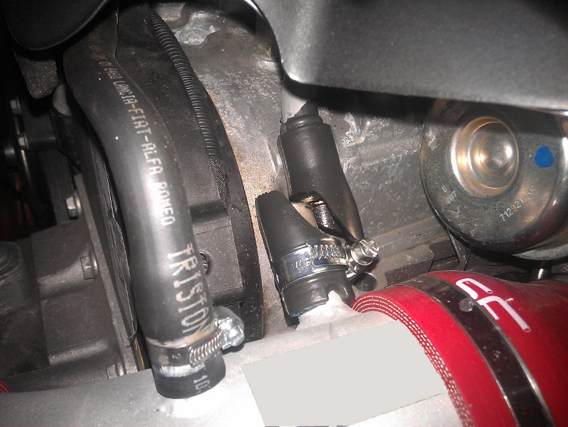

DRINGEND HILFE! Gummi vom Metallrohr im Motor abgerissen!
    kann mir bitte einer sagen wofür das Rohr im Punto EVO zuständig ist???? Was kann passieren wenn der nicht drauf ist? Ich weiß leider nicht wie lange das schon so ist! ;( Vor einem Monat hab ich das Ansaugrohr gewechselt!
    Das dumme ist, dass der Turbo da schon warme ungefilterte Luft einsaugt! ;(
    Als ich das ganze montiert habe, stand ja nichts unter Spannung! War alles soweit ok!
    Bitte helft mir! =(
  • das koennte der schlauch von der ventildeckel entlueftung sein . gruss norbert
  • Hi
    natürlich stand es unter Spannung,sonst hättest du nicht dieses Ergebnis ;) .....das Rohr steht ja auch min. 5mm aussermitttig zum Stutzen.
    Gummi wegmachen, und nen universellen Schlauch draufmachen, nachdem du das Rohr von der KGH-Entlüftung nachgebogen hast.
    Viel dreckige Luft wird er nicht angezogen haben.
  • Meinst du nicht das sich die roten Gummis ausgedehnt haben? Hab beim Montieren den Schlauch drauf gemacht und dann erst das Rohr verschraubt!
    Da bin ich erstmal beruhigt! Wo krieg ich denn so ein Gummi Schlauch her? ATU Vielleicht? Muss es viel Hitze aushalten?
  • Naja es sollte halt dicht sein da der Turbo sonst teilweise luft dadurch zieht und die ist ungefiltert. Wenn du richtig pech hast zieht er dadurch irgendwas an, was den Turbo beschädigt.
    Ich würde es erstmal mit Isolierband flicken und dann sofort Ersatz suchen. HG verkauft die auch.

  • Bist nicht der erste der das Problem hat! Passiert weil das HG Ansaugrohr einfach nicht passt!!! :thumbdown:
    Abarth Punto EVO, Sabelt , Skydome usw.... (G-Tech RS-S KIT, 220PS/350NM) :love:
  • Jau past nicht ganz,aber durch richten des Alurohres kannst Du es passend machen kuckst Du hier, einfach länger biegen .
    Gruß Andy 1

  • HG-Motorsport! Hab Hasan ne Mail geschrieben und ich hoffe das ich die Gummis schnell bekomme! .__.

    Sinn und zweck ist es nicht das Rohr zu verbiegen. Das HG Rohr passt einfach nicht und so wird es verkauft was ich als absolutes nogo empfinde!! :thumbdown:

  • Ist leider echt schade! Man hätte echt die 2 Schläuche mitliefern müssen. Wenn der Schlauch rechts oben länger wäre, würde das ganze ja auch perfekt passen! Von daher schau ich jetzt mal wie das ganze mit den anderen Schläuchen aussieht!

  • Hi, bei mir passt das auch nicht 100% aber das will ich kommende Woche mit HG bzw mit Hasan klären da ich
    Termin habe. Man hätte aber auch den Silikon Schlauch zum Turbo um ca 5mm kürzen können, dann hätte das auch gepasst.
    Aber wie schon geschrieben ich zeig das kommende Woche den Jungs von HG so dass diese ein faire Chance haben das
    Problem in den griff zu bekommen.

    Und ich denke mal dass die Jungs bei HG euch nicht hängen lassen wenn es um 7cm Schlauch geht. Das Rohr ist ja noch in Ordnung nur dieses aufgeschmolzene Gummi muss ja neu.
