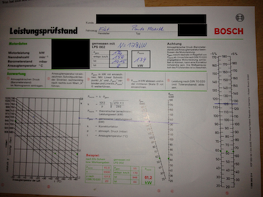

  • Soo, ich wollte mal Bericht erstatten, für alle die auch mal mit ihrem Punto eine LP machen wollen:
    Ich war gestern auf dem Prüfstand und habe die Sicherungen /+04 (40 Amper), /+23 und /+24 im Motorraum gezogen. Damit war das ESP, der Hill-Holder und das ABS deaktiviert. Der Sport -Modus wurde NICHT deaktiviert durch das ziehen der Sicherungen. Fehlermeldung wurde angezeigt und musste nach der Messung wieder gelöscht werden.
    Dann ging es los. Erst im Normal-Modus gefahren, dann im Sport-Modus. Die Messung lief reibungslos. Nur mit dem Diagramm und den Daten bin ich nicht zufrieden.
    Nun was meint ihr zu dem Diagramm? Ich finde es schade dass man kein Drehmoment und die Drehzahlen nicht sieht. Zudem meine ich, dass es 126KW Pgem sind und nicht 136KW (siehe Diagramm 1)... Ich werde gleich nochmal dahin fahren und nachfragen. Zudem meinte der Mann, der die Prüfung durchgeführt hat, dass ein Ventilator vor dem Auto nicht nötig sei... Es wäre ja kalt genug. Schätze dadurch fehlen mir ein paar KW jetzt :evil: :abgelehnt:
    Bin zwar sehr happy das ich die Messung durchführen konnte, aber auch etwas enttäuscht von der ungenauen Arbeit von Bosch. Was meint ihr?
    Gruß Apollo
