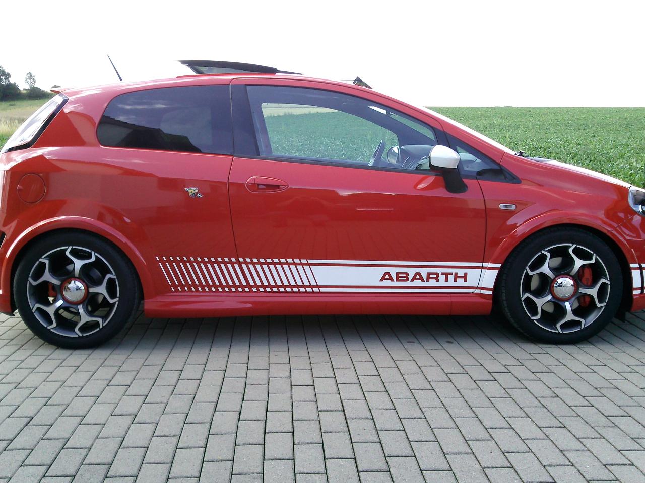

  • Also ich habe kein hoppeln läuft Prima damit . :top:
    Gruß Andy
