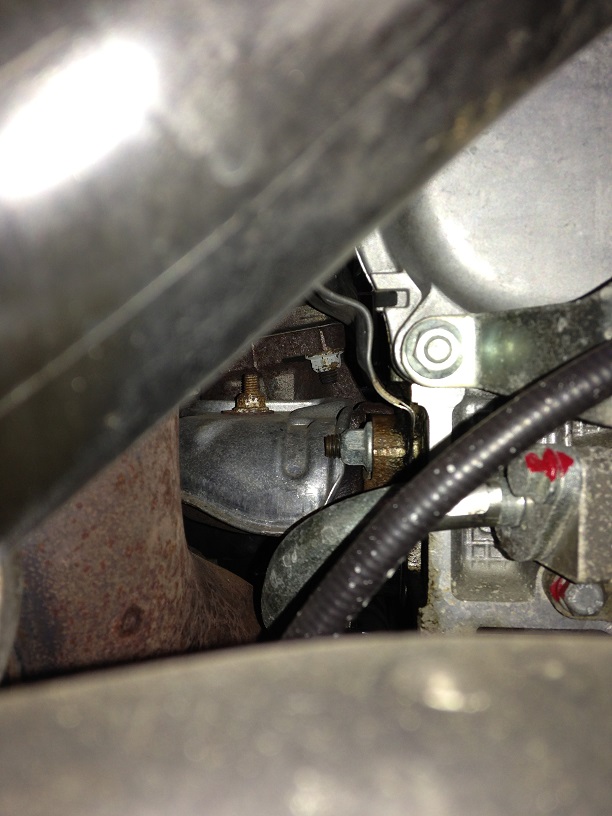

  • Ok, werde das nach Weihnachten mal in Angriff nehmen.
    Solange ich derweil nicht unter Vollast und generell mit möglichst wenig Ladedruck fahr sollte nichts passieren können oder?

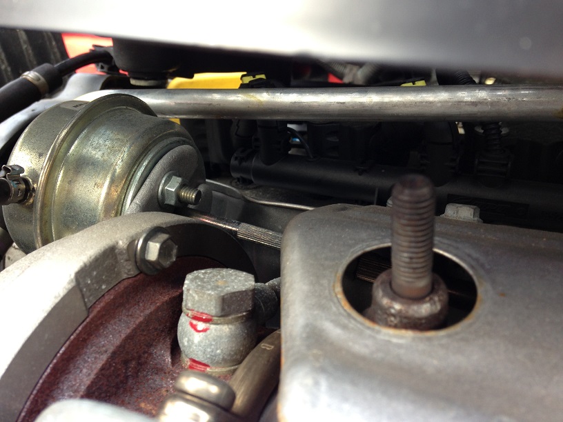

  • ...warum machst du das "Stangerl" nicht einfach wieder (vorübergehend) gangbar ?
    >> ein bisschen Bewegung schadet ja nie in Verbindung mit dem alten Spruch: Wer schmiert - der fährt :)
    z.B.: Erfahrungsbericht Mazza Engineering

    Also sollte ich mir neues Wastegate anlegen. Am besten eins von Scara ? Franco fährt ja dort hin und würde eh nochwas für mich dort holen :)
    P.S: Beide gemeinsam bestellen ?
    Scara -> Link Aufbohren (Software Anpassung ? )
    Forge -> Link Aufbohren bzw Softwareanpassung ?

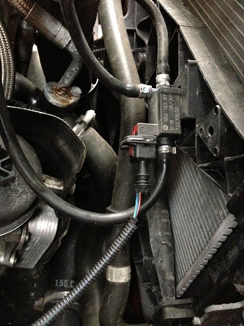

  • Er meint das Schubumluftventil. Fiat Art-Nr.: 55212441
    lt. meinem etwas veralteten ePER 82,09€ inkl. Mwst.
