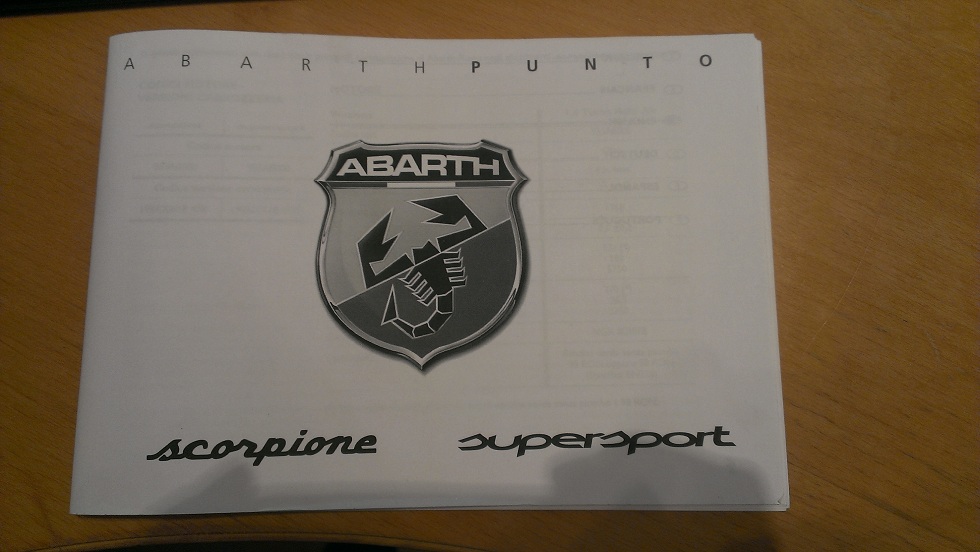

Der Supersport muss alle 10000km ,oder 1Mal im Jahr zur Inspektion
Nachzulesen im Zusatzheft extra für Supersport und Skorpione

Das problem ist das es den Supersport und Scorpione nicht von anfang an beim evo gab, deshalb steht da nichts drüber im Handbuch, somit haben die das normale Handbuch und dazu dann das kleine Zusatzhandbuch dazugegeben!
Gruß Christian

Leider scheint es das Zusatzheft nicht (mehr) zu geben.
Nur noch die Normale Anleitung ohne dass die 180PS Variante drinsteht und wie ich sie auch in Original habe.Könnte wer aushelfen?

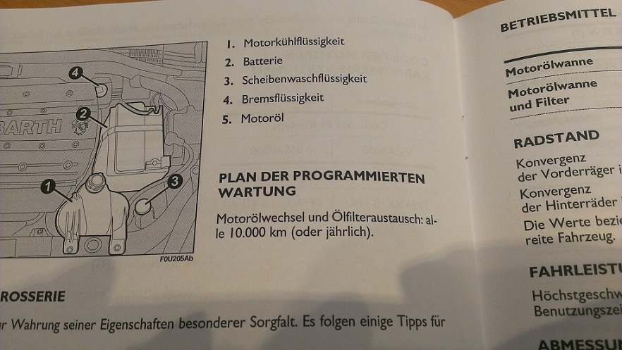

Habe leider nur das vom Kit Esseesse.
Wartungsintervall 10.000km -
