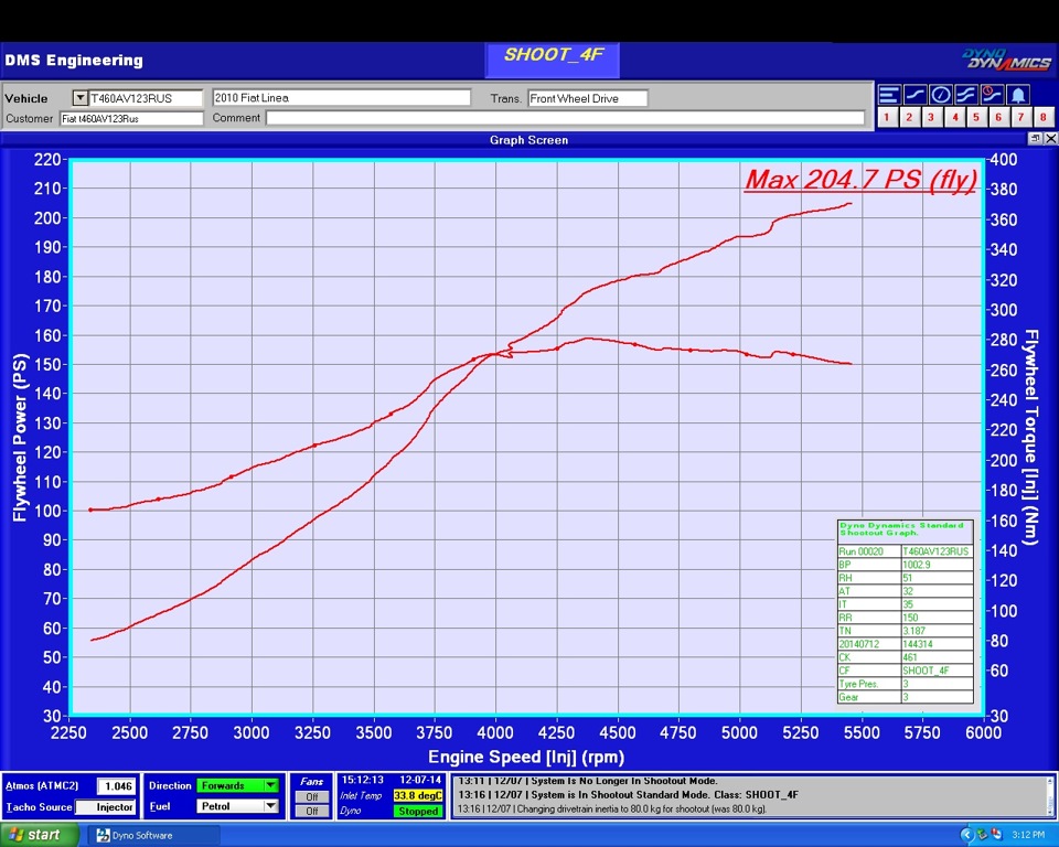

Bei mir liegt mit EsseEsse Düsen der DC bei 73%
Hallo!
Ich habe ähnliches Vorhaben umgesetzt. Allerdings war die Basis ein Bravo T-Jet mit 150 ps. Verbaut sind ein MGT1446 Turbolader, Komplettauspuffanlage mit 200 Zeller (Downpipe für den Mgt1446) Corsa OPC Düsen, Sportlüftfilter (Einsatz), Grösserer LLK. Wasser und Ölleitungen zum Turbo habe ich angepasst. Vor allem der Ölrucklauf wollte nicht so richtig passen. Man muss den Anschluss zum Turbo einwenig schleifen. Der Wagen wurde bei G-tech abgestimmt und erreichte eine Leistung von 213ps und 310nm. Ladedruck 1.4 bar bis 4500 dann fallend auf 1.0 bar. Den IHI VL36 halte ich für zu klein. Vor allem die Abgasseite.
Der Umbau hat ca. 2500 gekostet -
Die Kupplung hält. Der wagen ist ca. 40000 mit dem genanntem setup gelaufen.

Привет из России.
Hi Grigor!
English possible?
Regards
gtdriver -
Фото коллектор
Здравствуйте! Пожалуйста, пишите на английском языке.
O.k . Мy name is Dmitry . Auto FIAT Linea 1.4 120hp . 152000 km . Im sory its my english
