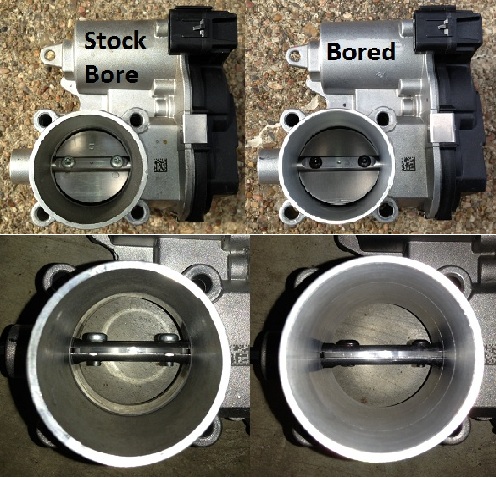

  • Hab Bilder und das oben genannte Maß von 44mm Durchmesser einmal weiter gegeben. Ich schätze, dass vielleicht ein, ggf. auch zwei Millimeter aufgespindelt werden können. da stünden dann 15,2cm² original gegen 15,9cm² bzw. 16,6cm². (Bei den von Madness angegebenen 47,5mm wären es ca. 17,7cm2.)
    Bin gespannt auf die Rückmeldung.
  • Das gebrauchte Teil bei E-Bay kostet 80.- Euro...
    Ist ein Drosselklappenstutzen von Bosch, Teilenummer 0280750137. Kostet, die richtige Quelle vorausgesetzt, ca. 120.- Euro neu. Ich denke Yoshi und ich werden daher einmal einen Versuch starten! Sitze ja an der Quelle. :whistling:
  • Bin gespannt! Falls es was wird, würde ich mich da anschließen.
    Ist wirklich ne filigrane Arbeit, die Nicht-Turbo-Modelle gehen zB. gar nicht zum Aufbohren hab ich gelesen.
  • Hier noch mal der Vergleich und die Beschreibung:
    "That lead to us porting out a TB, installing a larger butterfly plate,
    using flush screws versus the factory huge screws. We opened up the
    inner bore nicely and improved air flow into the intake manifold quite a
    bit."
