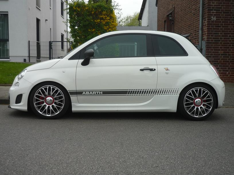

  • Hallo Leute,
    es ist vollbracht. :D
    Habe meinen Weißen vorhin wieder vom Freundlichen abgeholt.
    Hier das wirklich zufriedenstellende Ergebnis. :top:
    Wenn man bedenkt, dass es sich jetzt noch etwas setzt, könnte es vorne schon ein wenig tief werden
    (bin auf der höchsten Einstellung).
    Tom

  • Sehr geil Tom,
    So muss das aussehen, und vor allem fahren;-)
    Da wird sich nix mehr groß setzen.
    War nicht wirklich messbar vorne bei mir.
    Keine Panik.
    Maximal hinten wenn du den Begrenzer
    noch bearbeitest...
