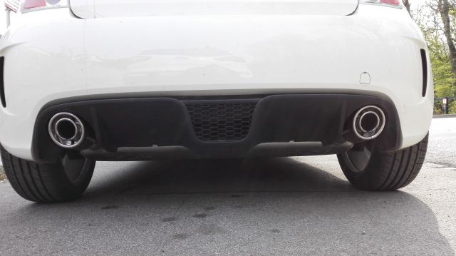

Originalauspuff hängt zu hoch
    Ich habe den OriginalESD in meinen Abarth 500 wieder eingebaut und das Ding will nicht ums Verrecken weiter runter :cursing:

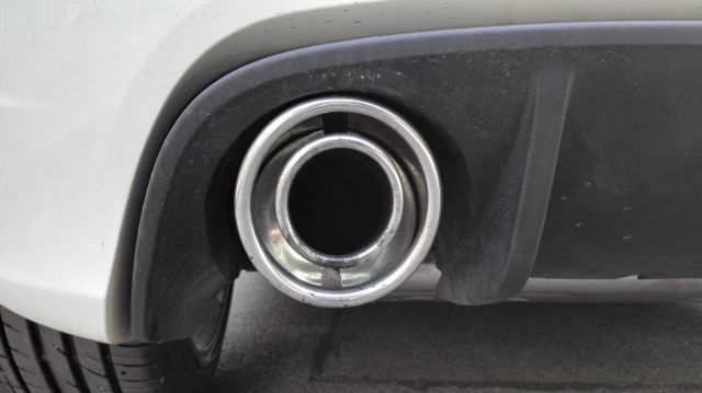

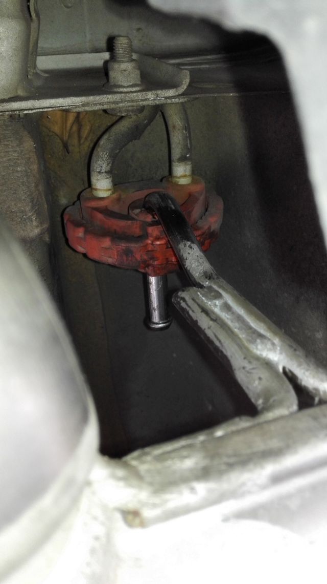

    die Endrohre stehen hinten oben an dem Schwarzen Plastik an, habe alles probiert, hin und her geschoben, aber er will einfach nicht. Die vorhandenen Aufhängungsgummis schauen auch schon ausgeleiert aus aber wenn ich Neue montiere ziehen die ja noch mehr nach oben.
    Den OriginalESD habe ich günstig erstanden, der war also nicht an meinem Auto drann aber trotzdem sollte das nicht das Problem sein.
    Habt ihr Tips für mich was ich noch tun könnte damit die Endrohre weiter runter kommen. :anhimmel:
    lg Hopsi

  • Die Gummis austauschen , die sind fertig . Dann mit ner ordentlichen Zange die Halter am Auspuff passend biegen . Ein bisschen kannst noch an der Halterungen rausholen de am Unterboden verschraubt sind . Schrauben lösen und so weit wie möglich de Halter nach unten ziehen .
