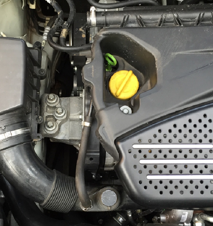

  • Hallo alle miteinander,
    habe gestern beim Ölwechsel gesehen, das mir wohl ein Marder meine Ladeluftschlauch zerbissen hat. Ebenso, ist mir aufgefallen, das wohl ein Schlauch im Motorraum fehlt.
    Nachdem ich mich nach ein paar Bilder vom Motorraum beim GPA umgeschaut habe, scheint da wirklich was zu fehlen.
    Ich häng euch mal ein Bild an, hoffe ihr könnt mir sagen, was das für ein Schlauch ist.
    Über der Abdeckung, führt der Schlauch ins nichts, und kurz vorm Turbo ist so ein Nippel, ich schätze da müsste er rein?

  • Da fehlt der Schlauch vom Schubumluftventil. Außer du hast ein Blow Off verbaut. Sieht auf dem Bild ja so aus als ob du die Öffnung verschlossen hast am Ansaugschlauch

  • So, ich hab hier nochmal ein Bild vom gesamten Motorraum.
    Was macht dieser Schlauch denn aus?
    Denn ich hab bis jetzt noch nicht gemerkt, das irgendwas nicht richtig funktioniert?
    Schon mal Vielen Dank für die Hilfe!! :love:

  • Der führt bei der Gaswegnahme die nicht benötigte Ladeluft ab und leitet sie vor den Turbolader.
    Da du kein offenes Blowoff verbaut hast, solltest du den Schlauch nachrüsten, weil du sonst die Frischluftturbine des Turbos und die Drosselklappe zu sehr belastest.

  • denke du hast die brutal off aus dem italienischen forum verbaut:
    Verkäufer war wohl italiener? ;)
    GPA Nero Scorpione - Serialtuning Kennfeldoptimierung - Supersprint Auspuffanlage - Forge Llk - Abarth Koni + H&R Federn - Oz Ultraleggera - Evolity Stahlflex Bremsleitungen - Sandtler B2 System + HG-Motorsport Air Intake
    Haha, ja war er :D
    Ok, also sollte ich es lieber wieder auf "Serie" umbauen? ;)

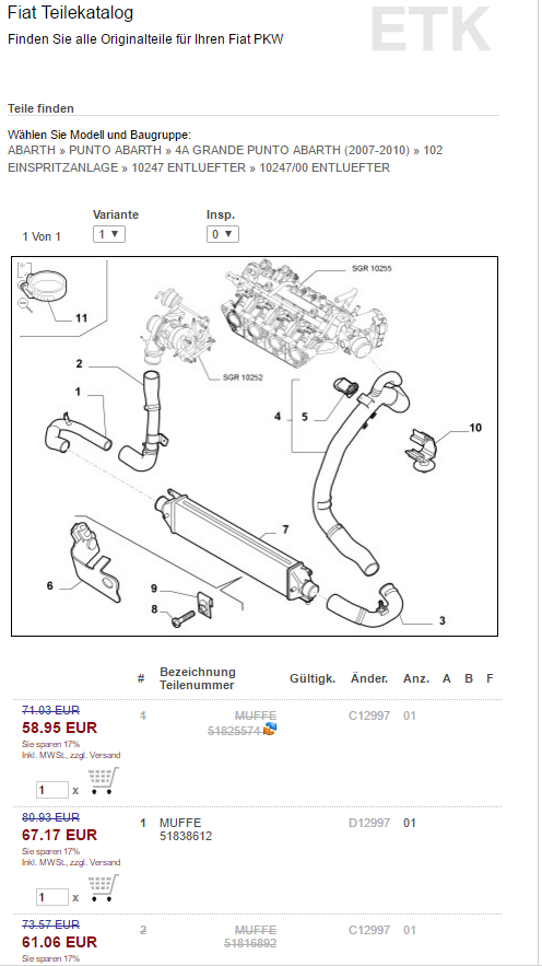

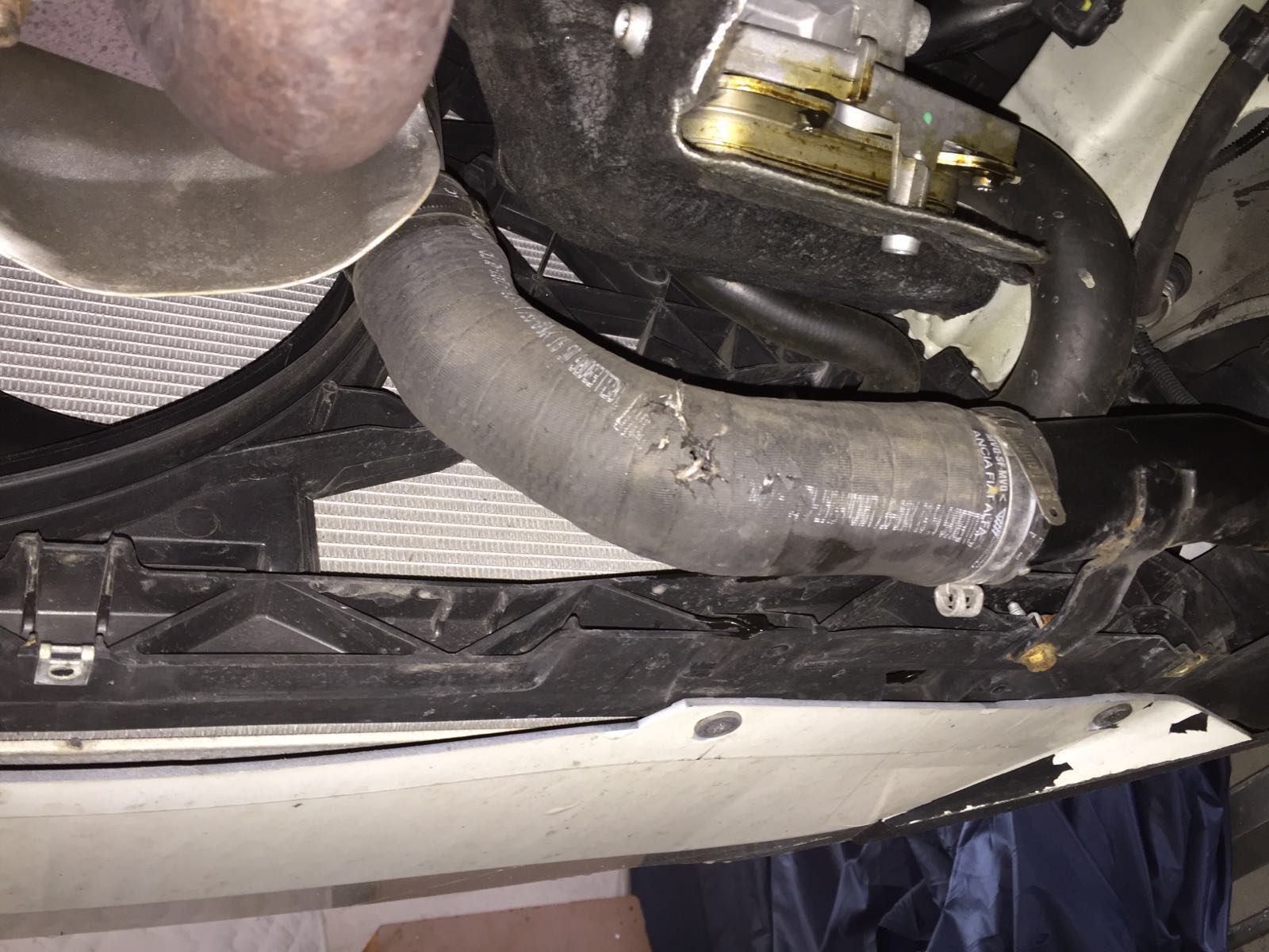

    Jetzt geht es noch um den Schlauch, den mir, wahrscheinlich, der Marder zerbissen hat. Gab bis jetzt nur das Problem, zumindest was ich hier gefunden habe, das der Schlauch direkt nach dem Turbo kaputt war, deswegen frage ich hier jetzt mal danach :)
    Stell euch mal das Bild vom Schlauch rein und vom Teilekatalog, wo ich denke, das es das richtige ist.
    Sollte auf dem Teilebild die Nummer 1 sein, wenn ich mich nicht irre? ?(

  • Hab zwar keinen Punto, aber für mich sieht das eher aus wie Teil Nummer 2, die eins macht doch den Bogen wieder nach vorne zum Ladeluftkühler...
    Du hast da oben übrigens recht viel Öl kleben, sieht nicht gut aus...
  • Stimmt, ich denke du hast recht, dann werde ich mal Dannach gucken!

  • HI HO,
    sollte Nr. 2 sein. Nr. 1 Ist das Alu biegerohr, was nach vorn zum LLK geht.
    Wie schon Niggez geschrieben hat.

  • Ok, also sollte ich es lieber wieder auf "Serie" umbauen?;)
    Echt gesund für den Lader ^^
    sollte genau so gesund sein wie original, nur halt mit externem Ablass zum zischen. Das Teil das er in die Motorabdeckung tut ist kein Stopfen sondern eine Art Filter, wie das Gtech Teil mit BMC Filter.
    ps. ich habs nicht verbaut, finde offene pop-offs klingen bei nem Straßenfahrzeug ein bisschen lächerlich.
