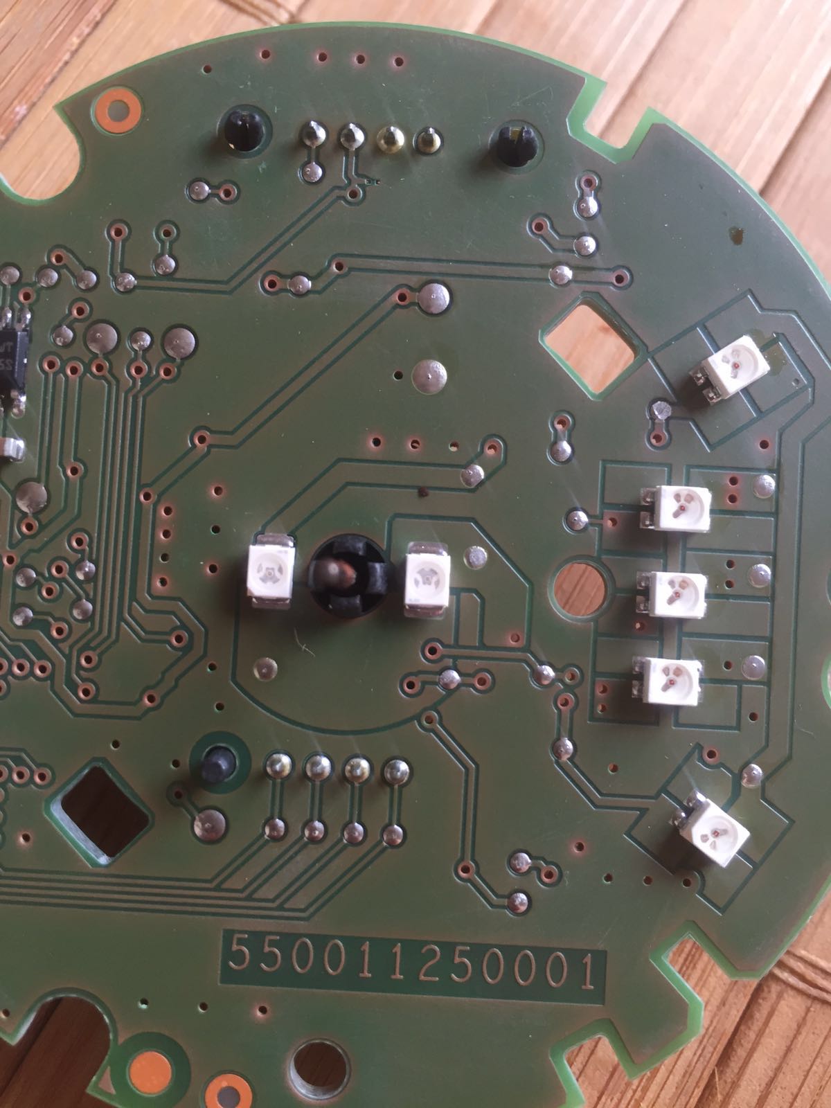

    Ich habe eine Frage zur Tachobeleuchtung meines Fiat 500 Abarth.
    Ich möchte gerne die LED's von der Turbo-Anzeige auf weisse LED's tauschen. Nun bin ich mir nicht sicher welche SMD Chips ich genau kaufen muss, damit ich die alten wechseln kann
    Ich freue mich auf eine Antwort von euch :)
      (186,17 kB, 359 Mal heruntergeladen, zuletzt: )
  • Falls die Frage weiterhin besteht, oder andere Leute auch vor dieser Frage stehen: Es Können ganz normale PLCC2 SMD's verwendet werden. Die 4 Kontakte an den Original PLCC4 SMD's haben nichts zu bedeuten. Es sollten nur etwas hellere als im Tacho verwendet werden, weil die Anzeige sonst dunkler ist.
